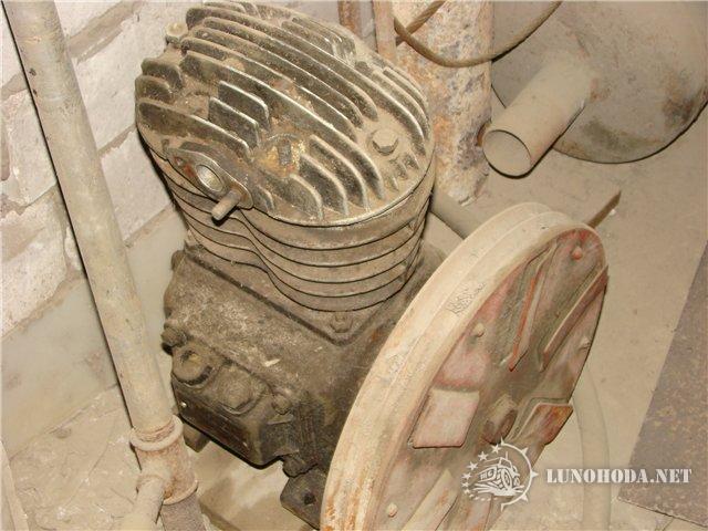

Вот из этих доноров хочу сделать хороший компрессор, чтоб можно было хорошо покрасить авто

Компрессор знакомый. От СО-71, краскораспылитель потянет при условии, что эл.двигатель будет не меньше 2200 оборотов, мощностью не меньше 2 кВА и шкив диам. 150мм. Ресивер по-барабану. У моего первого компрессора вообще вместо ресивера два куска трубы. :( Проблема будет с охлаждением, так как на шкиве компрессора я каких-либо лопастей вентилятора не заметил...

Помогоите с опознанием этого компрессора. В основном интересует номинальные обороты и производительность. Никаких маркировок на нем не наблюдаю [:})

Oleg писал(а):Помогоите с опознанием этого компрессора. В основном интересует номинальные обороты и производительность. Никаких маркировок на нем не наблюдаю
У меня такой!! Стоят на морозильнике-будке на Газонах, что по магазинам продукты развозят. Работают от бензинового отдельного моторчика. :roll: А еще отец мой рассказывал, что у них на экскаваторе такие стояли в далекие 80-ые, когда он в заполярье работал. Оборотов - не более 400-500 в минуту и все будет ОК. У меня мотор 2.2кВт 1500об/мин и понижение. Для покраски - работает (сосед брал на время, когда егоный сдох). Завтра, если попаду в гараж - сфотаю свой компрессор (на основе этого), выложу. И посмотрю, вроде маркировка должна быть.

Oleg Такие компрессора стоят на стационарных морозильных камерах,если сделать хорошую систему смазки ,то работать будет очень долго,двигатель не меньше 2 квт,меньше при давлении не потянет.

Спасибо, парни, я понял[:}) Именно для покраски он и был мной добыт :roll: Буду делать, значит.... :)
