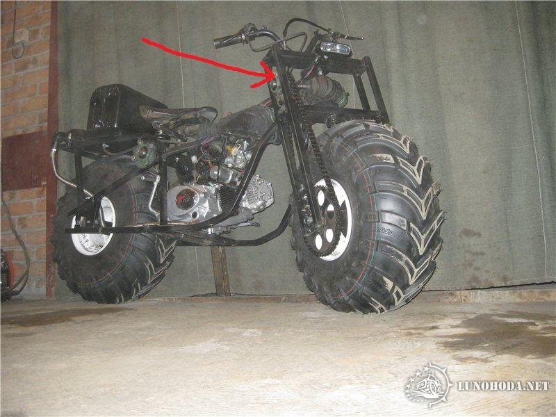

Буду менять сдвоенный кардан на шрус. Не нравится кардан тем, что приходится оставлять свободный ход для движения вала звезды...

Васюган на больших колесах. И с полуавтоматическим сцеплением.
Шины: 27х11-12"

Вот это понимаю- колёса! :roll:
С ними держится на плаву, когда вода до осей, по них, или выше?

Отличный мот, мне очень нравиться. И размер колёс самое то. :roll:
