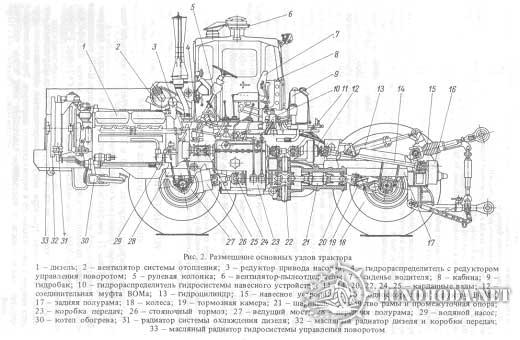

Hitek писал(а): Кстати, первые, еще горбатые к-700 тоже страдали "кувыркучестью". Проблему решили установкой ограничителей вращения шарнира - как бабка пошептала.
Переломки могут иметь только одну степень свободы, следовательно и МК будет 1.

Про "массу крена" я что то не очень...
Шарнирно-сочлененные машины, действительно ведут себя иначе, чем цельнорамные.
Каждая секция имеет как бы три точки опоры: два колеса и шарнир ( или центры балансиров и шарнир...). Поэтому от степеней свободы шарнира зависит и поведение секций на ходу.
Свобода вокруг продольной оси с одной стороны хороша для независимого переезда неровностей секциями, а с другой стороны, если секция сильно накренилась, и вертикаль из центра массы секции вышла за треугольник (вершины в центрах пятен контакта колес с поверхностью и в центр шарнира)...то ничего не мешает секции кувыркнуться.
Лекарство только одно: центры масс каждой секции должен располагаться как можно ближе к середине между колесами, тогда и нагрузка на шарнир уменьшиться до минимума и кувыркучесть будет минимальная и на плаву изгибаться без проблем!
Предлагаю следующую машину сделать по шарнирно-сочлененной схеме 6х6. На передней секции поперечный балансир-мост, на задней секции уже отработанные ХРЕНовские балансиры. А у шарнира только одна степень свободы, вокруг вертикальной оси, для поворотов.
Если грамотно массу распределить и центр тяжести опустить по максимуму, то будет чудеса проходимости демонстрировать, максимально равномерная загрузка 6 колес при трех балансирах обеспечивается!

Aлексей писал(а): Переломки могут иметь только одну степень свободы, следовательно и МК будет 1.
Ну переломками я называю все шарнирно сочлененные. И Витязь тож.
Но даже и без продольной свобода в ПСУ , а такой Кировец тоже был, с маятниковым мостом.
Масса у каждой секции своя и их соотно всего 2(две) при одном ЦМ.

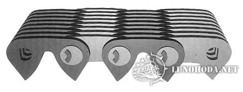

Mongoose писал(а): Т.е. цепи ты считаешь выигрышней мостовых решений?
Во всяком случае неразрезной мост все таки неким образом уступает в решениях проходимости техники по пластичному грунту.
А цепи, почему нет, если они примерно выглядят так
Правда тяжелые около 8 кг метр и дорогие!
