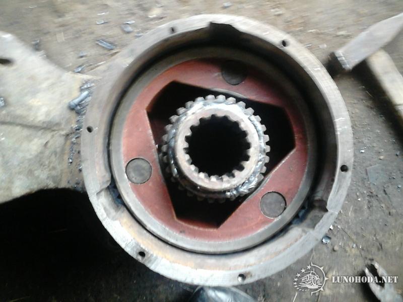

пока идет поиск кпп на гусеничник ободрал два колеса к-700
после выходных доделаю планетарки ( все же не покидает мысль возможностей больших колес)

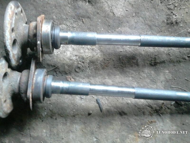

дело немного сдвинулось -собрал второй ВОМ
проточили полуоси ваз ( буду делать укороченный мост , почти как у улана ,шлицы хочу нарезать болгаркой )

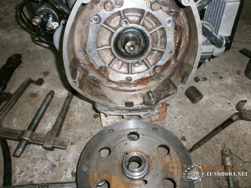

Приветствую форумчан [:})
Приобретен двигатель лифан 22 л.с у Александра в Ирбите ( спасибо ему качеством довольны)
планируется стыковка двигателя с кпп днепр,
у меня вопрос имеется двигатели урал и днепр , от какого двигателя лучше брать кпп ,днепр или урал ?
хотелось бы услышать немного советов по стыковке ( смотрел тему улана по стыковке двс с кпп урал , фотографии все пропали )

евген 66 писал(а):планируется стыковка двигателя с кпп днепр,
хочу обрезать кусок коленвала -тот что со стороны маховика ( там где резьба которая притягивает маховик ) получается длинна втулки 40 мм ,проточить под 25.4 и нарезать шпоночный паз ставим выжимной классика и укладываемся в длинну вала двигателя

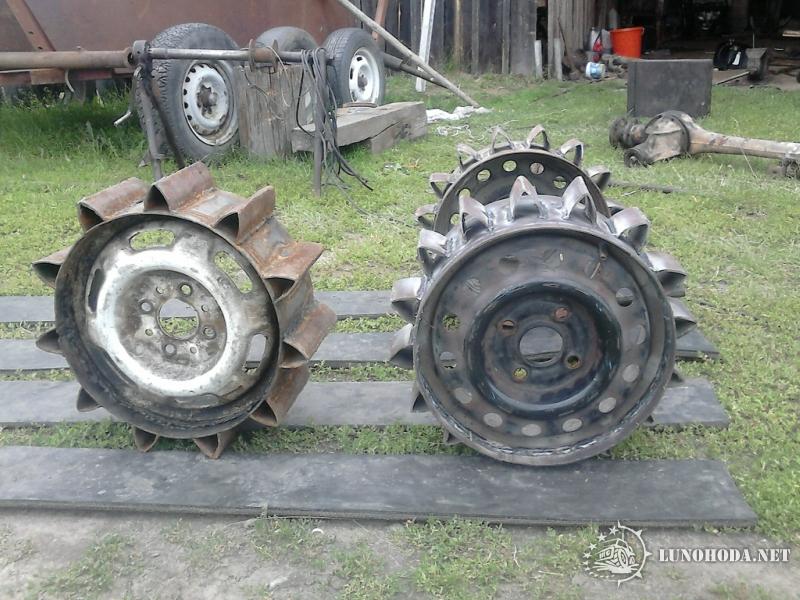

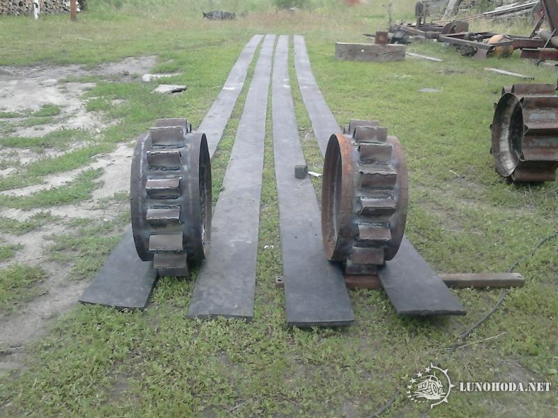

Приобрели ленту 14 мм , 7 слоев корда , 8 метров , 4 полоски по 15 см ,
покупалили в екатеринбурге обошлась с нарезкой в 4000 руб , качеством доволен :roll:
по совету Улана сварил звезды на 16 зубьев
для сравнения старая звезда на 11 зубьев
