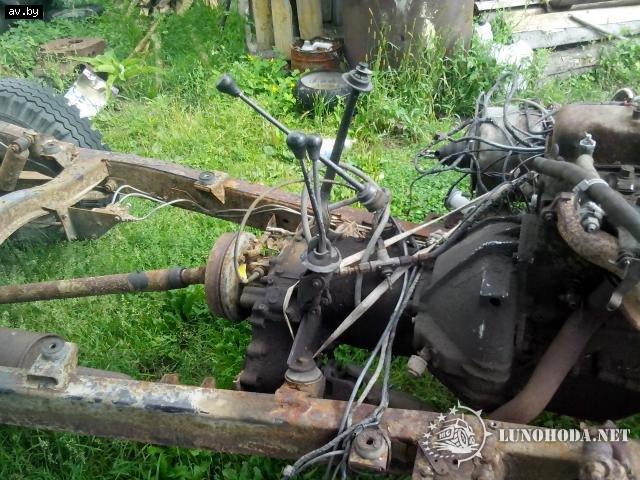

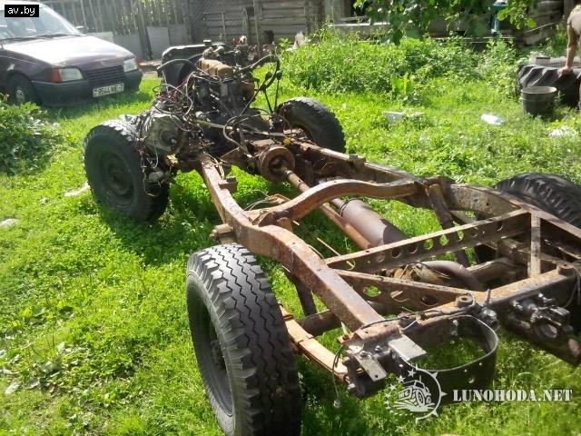

Уважаемые самодельщики,купил сегодня "железо".

Подскажите..что можно сделать?...Имею "оку" и колёса от 66-го..пока не ободраные....Уазовский двиг тоже -живой...Голова идёт кругом...
