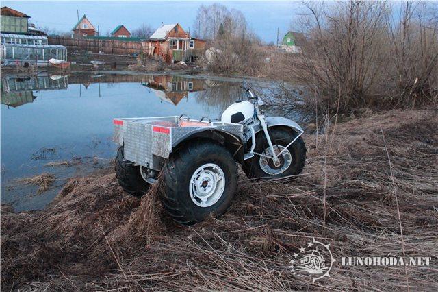

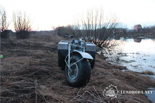

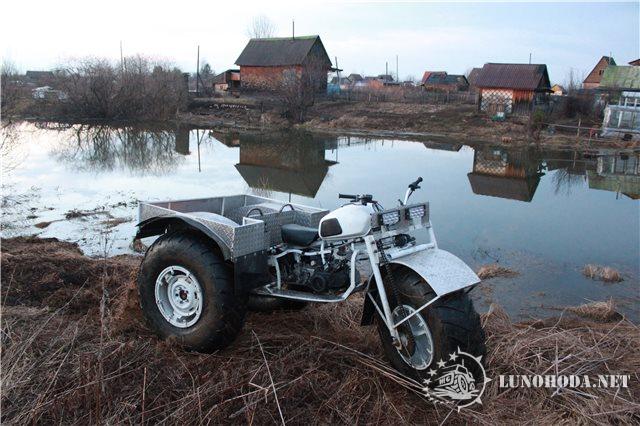

На плаву
Свежие фото
8-952-886-7396

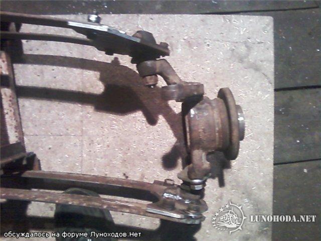

Stepech У меня вопрос по заднему мосту , будет ли работать схема .Взять поворотные кулаки от 10 установить на подвески как у мазуркевича ,вторые поворотные кулаки установить ступицами внутрь .
На ступицу закрепить звезду.

Сообщение Stepech »
Сергей 4563
Я не совсем понял схему.

Stepech На этих ступицах крепятся колеса. Два других кулака разворачиваем ступицами друг к другу. Ступицы соединяем приводами. На ступицах которые крепяться внутри ,крепим звезду.

Смысл какой применять ее на трехколеснике?

Будет на подвески. Главное крепление готовое для колеса, не надо точить вал, делать ступицу. Ищу возможность обойтись без разрезания моста.
