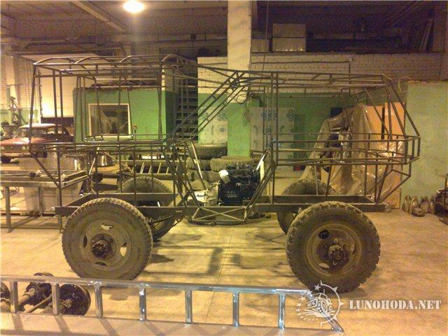

Продольная штанга или рессора ограничивает угол поворота, треугольный рычаг- нет. Конфигурация рамы другая, конечно, но если учесть надстройку(кабину) как часть рамы, то часть нагрузки можно перенести на неё.Андрей Вологда писал(а): При использовании А-образных рычагов как то по другому решается вопрос с размещением колеса в колесной нише, при ходе подвеске по высоте и при повороте?

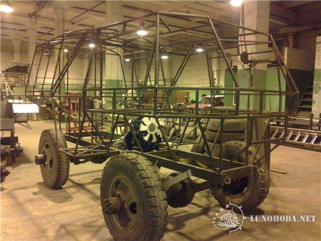

solomon
Колеса, когда работает подвеска, имеют ход, вверх и вниз, для этого нужно им место в арках, места много.
Когда колеса вывернуты в одну из сторон полность до конца, в этот момент и получается самый критичный момент, при котором и меряют необходимый зазор между колесом и корпусом.
Применении подвески (любой) потребует увеличение калеи (расширение вездехода), при этом сильного поднятия вверх корпуса.
И при чем тут тип подвески??? Или чего не догоняем мы???
- Сообщения: 4974
ребята, взгляд с трактора,если кому интерсно. схема - тот же трактор, только на рессорах - схема отаботанная на сомодельных тракторах - передняя ось на рессорах, а задняя жестко, но это только для плуга. тут плуга не будет и тем более на таких колесах "подвеска" будет отрабатывать все неровности. аналогия - загруженный бортовой УАЗик - зад на подушках на мостах лежит, перед прекрасно отрабатывает неровности на скорости 50км/ч.
P.S. тот же чебуратор, только на мостах 66.

это была гипотеза.Юрий Жилин писал(а):3) по концепции спереди в идеале просится качающаяся балка а не рессоры
а это ответ на нее? или ответ не к этому пункту?Юрий Жилин писал(а):3) поворот мостов для достижения паралельности фланцев мостов и кпп означает
а) запредельный угол работы крестовин
б) продольный угол наклона шкворней около 35 градусов
в) снижение дорожного просвета и выставление под удары уязвимых элементов трасмиссии
речь идет про балку типа мтз82

drogs
Установка балки вызовет те же проблемы, что и установка подвески плюс уменьшится устойчивость вездехода на косогорах.

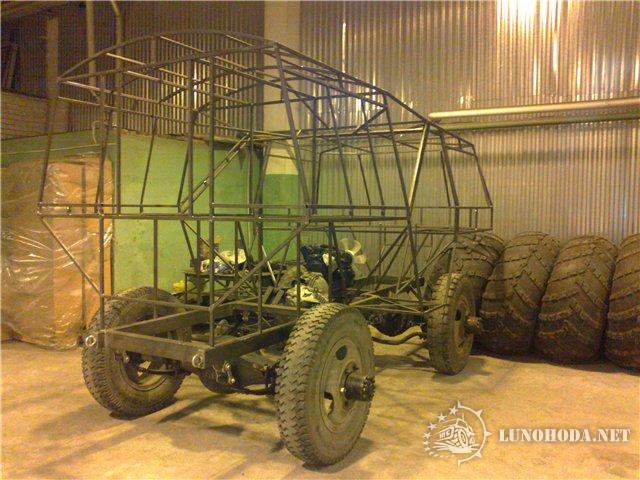

pavel 3303
Фотография есть на 8 странице темы. Если что-то интересует подробнее, обозначьте свое желание яснее.
Я ставил метки перед переворотом чулка. Метки нужно ставить либо вертикально либо горизонтально, иначе происходит смещение поворотных кулаков на шпильку или две.
Продольный угол шкворня после переворота увеличивается из-за некоторого смещения шпилек относительно вертикальной и горизонтальных осей. У меня на глаз около 15 градусов. Можно исправить наклоном площадки под рессоры, в этом случае хвостовик моста поднимется вверх. Предполагаю, что для автомобиля нормальный угол продольного наклона шкворня около 7-10 градусов.
