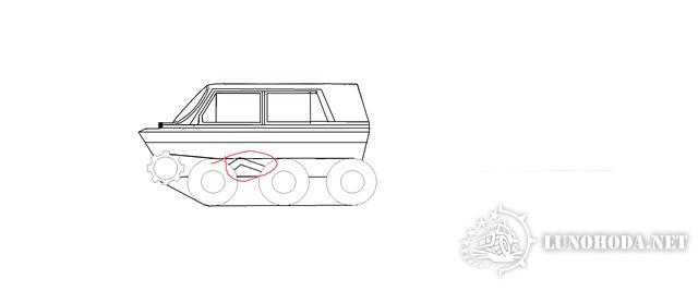

Коллеги повылазили новые беды :( при натяжке гуски клыки гусянки задевают за супорт, но это валечу с помощью опускания супорта в низ. 2-ое гусянка задевает за балансир как это вылечить :? Изображение

может каток или лыжу?

Юрок
попробуй резину повыше,место вроде есть.

Юрок
Попробовать приделать поддерживающий каток,на изгиб балансира.

Юрок писал(а):может каток или лыжу?
Лыжу если тока из пластика, а потдерживающий каток практичнее :)

улан писал(а):попробуй резину повыше,место вроде есть
резину на балансир прекрепить? :?

кулибин64 писал(а):Лыжу если тока из пластика, а потдерживающий каток практичнее
а счего можно использовать каток не подскажете @=
можно из пластиковой трубы, подходящего диаметра, но токарка нужна :(

Evgenii72 писал(а):Попробовать приделать поддерживающий каток,на изгиб балансира.
да, да но от чего такой каток отжувать :crazy:

Юрок
Попробуй каток от садовой тележки, в магазинах размеры всякие

aleks727 писал(а):Попробуй каток от садовой тележки, в магазинах размеры всякие
тоже думал но камера смущает :oops:

Юрок
Как вариант от картинга колёсики :)
