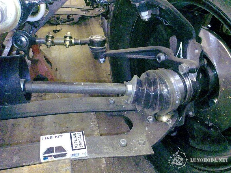

Можно подробнее про ступичный узел? С кулаком что-то делали или подшипники подобрали? Какие подшипники стоят?

ser писал(а):С кулаком что-то делали или подшипники подобрали? Какие подшипники стоят?
кулак стандартный, подшипники подобраны FAG

mishanya68
Вы рессоры обрезали или можно размер по отверстиям под шаровую
и растояние между рессорами. Спасибо.

Волков В В
ресоры подрезал буквально по 30-40мм . на концах листа были отверстия они использовались для крепления пластин под шаровую . разер надо мерить . а ресоры для сведения сверлятся без проблем нормальным инструментом
