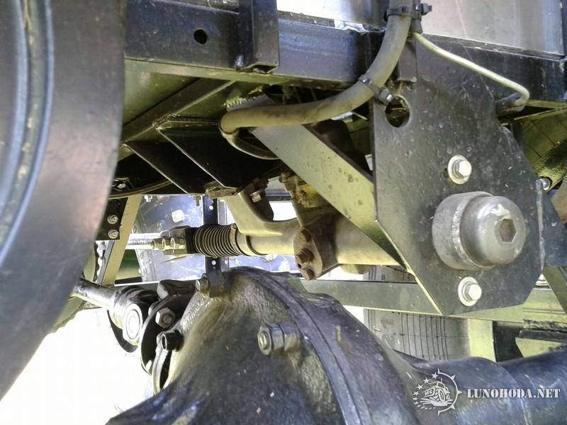

Бобик на колёсах Авторос-МаксТрим
Отличительные особенности:
- Мосты Уаз-469 (ГП 4,625)
- Усиленный поворотный кулак Уаз
- Гидроусилитель Ауди-80
- Комплект светового оборудования.

Выточена цапфа и ступица под бОльший размер внутреннего подшипника.кондедат писал(а):Как усилен кулак? Цапфа или ещё что то?
