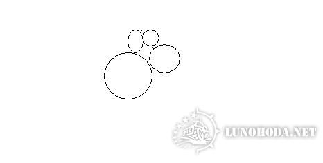

1. какое значение по точности позиционирования паразиток необходимо обеспечить при изготовлении двухпоточного редуктора?
2. геометрия (размеры) всех шестерён примем за идеальные для упрощения ответа.
3. что измениться в работе двухпоточного редуктора при необеспечении надлежащего позиционировании паразиток?
4. что измениться в работе двухпоточного редуктора при необеспечении геометрии позиционирования и геометрии шестерён?
5. прошу привести пример масштабируемого устройства использующего двухпоточный редуктор?
Ответ прошу дать строго по пунктам [:})

lunatik писал(а):1. какое значение по точности позиционирования паразиток необходимо обеспечить при изготовлении двухпоточного редуктора?
lunatik писал(а):дополню его пунктом: что есть двухпоточный редуктор?
а - редуктор передающий кр.м. по двум потокам с равным значением всегда
б - редуктор с наличием пром. звена состоящего из двух элементов?
мля.... задолбали.
Покуда в двухпоточке выполненной поданной схеме будут существовать зазоры в зацеплении ни о какой двух поточности не может быть и речи. Так как поток сначала раздваивается, а потом суммируется и замкнут на одно жесткое ведомое звено.
Это не беззазорное зацепление -которое, применяется в точных отсчитывающих устройствах. там другой способ силового замыкания, но суть таже- устанение зазоров в зацеплении.
Беззазорным, силовой редуктор выполненный по такой схеме быть может только при Точнейшем Качестве Изготовления как самих шестерен изготовленных по пятому классу точности, так и на отклонениях по их раположению в корпусе, Жесткости корпуса, валов и опор. Причем жесткость зубьев также должна исключать их малейший изгиб для устранения заклинивания под действующей нагрузкой.
К сожалению я не могу, что-либо сказать по этим обсуждаемым редукторам, какие на самом деле заложены конструктивно-технологические мероприятия для устранения зазоров в зацеплении. моя версия это увеличенная ширина зубьев, одна из шестерен с уменьшенной твердостью на период обкатки и часть времени после него двухпоточность ИМХО будет. Потом Либо поломка, либо плановая замена шестерен.
ИМХО. Только беззазорное зацепление может обеспечит двухпоточность при этой схеме.
