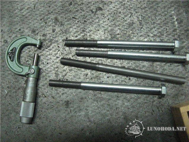

Пусть диаметр болта будет 10 мм.
Кузнец Влад
Сообщения: 1657
Сообщение Кузнец Влад »
Болты готовы !
Так как у нас нет гайки то сделали болт 9.46..48 а шпильку 9.55...58 .Так что шли адрес в личку завтра или послезавтра пошлю .
Кузнец Влад
Ответил в личке. [:})
