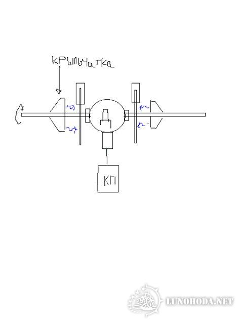

aleks727
Гусеница работает замечательно. Как будете решать проблему перегрева тормозных дисков и супортов при частых поворотах?
Предлагаю установить крыльчатки на валах.

aleks727
Вариант возможной установки вентиляторов на валы.

Александр 85
Согласен на ГАЗ-71 тоже на фрикционах стоят диски с крылышками, но там обороты побольше так как бортовые стоят , а здесь всё на прямую и оборотов на обдув будет маловато. :(
Александр 85
Сообщения: 60
Зарегистрирован: 26 апр 2011, 16:47
Откуда: Новосибирск
Сообщение Александр 85 »
Можно крыльчак поставить на шрус от кп к дифу, там оборотов по больше будет.
В принцепи поток воздуха можно отрегулировать площадью и углом лопастей + люк для вытежки.
Последний раз редактировалось Александр 85 05 май 2011, 09:35, всего редактировалось 1 раз.
Егоров Юрий
Сообщения: 476
Зарегистрирован: 13 апр 2011, 18:46
Имя: +79041641382
Откуда: Свердловсая область ПГТ Махнёво
Сообщение Егоров Юрий »
Александр 85
Ну тогда-ДА. Но не проще всё таки маленький электровентелятор чтоб не городить лишнего, тем болие по опыту обдув нужен только при положительных температурах окружающей среды!

Егоров Юрий писал(а):маленький электровентелятор чтоб не городить лишнего
с девятошной печки турбинка самое то!

Александр 85
Егоров Юрий
Я пока еще не выехал, тормозят домашние дела и весенние посевно- посадочные работы. Склоняюсь к мысли об электровентиляторе.
