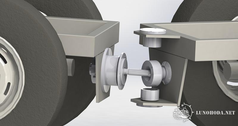

Посмотрел я на эти кулаки. Они на шкворнях с цилиндрическими втулками. Мне не нравится, возможно потом для опыта попробую переделать их под конические шкворни и сделать узел перелома.
Да и стыковка такого узла мне не нравится.
Думаю делать так, фланец со шрусом напрямую к раздатке, с вала снять кольцо, чтобы мог ходить, если что, хотя по радиусу двигается, если центр точно выставить. Далее на вал фланец и на мост напрямую или через компенсатор.
Можно конечно нарезать на москвичевском вале (лежит внизу) шлицы и вставлять его в шрус, но негде.

Да, знаю, но у мне кардан очень хоженый попался, да и не нравятся мне втулки. Узел по размерам примерно одинаковый, без кулака пространство занимает пыльник. Но особо ближе и не сделаешь, рамы будут тереться.
Для болотохода кулак наверное лучше, так как нет пыльника, не знаю правда как у него с герметичностью, стоят сальники.
Пыльник по сути герметичен, но при попадании инородных предметов рвется.
Поэтому я решил отказаться от него и сделать как у всех. При этом замена шруса будет стоить около 1000р, шрус + фланец кардана и меняется намного быстрее.
Вот нашел, так примерно у меня будет. Руль правда мне очень хочется на заднюю полураму перенести, но места там мало и остальные органы не очень будут удобно расположены. Да и не знаю, надо ли.

сдвоенную крестовину не думал вместо шруса?

А чем лучше? ШРУС вроде должен выдержать. И для него не очень нужны опорные подшипники, так как точка одна.
Dimas
Сообщения: 1217
Имя: +7(905) 7764086
Откуда: Москва ЗАО
Сообщение Dimas »
просто спросил. На хороших тракторах там кардан всегда стоит.
RyuuKiiroi
Сообщения: 200
Зарегистрирован: 26 июн 2010, 16:36
Сообщение RyuuKiiroi »
Ну надёжность повыше возможно, по крайней мере нет пыльника. По прочности даже не знаю.
Я вот думаю может и правда крестовину сдвоенную поставить, проще с москвичевским валом состыковать. Правда мне нужны ещё будут подшипники. Посмотрю дома на возможность дальнейшей установки крестовины и пока шрус наверно поставлю.

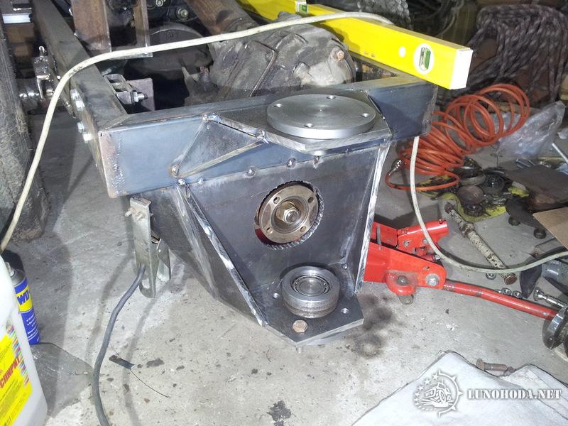

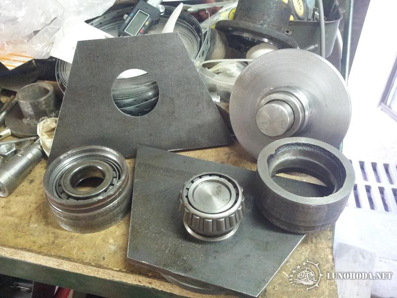

Сегодня продолжил немного.
Ребер жесткости потом еще добавлю.
На заднюю часть осталось пластины проточить под ступицу.

RyuuKiiroi
металл какой толщины? визуально больше 10мм, хотя там бы и 10мм хватило.
