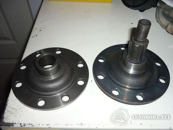

уват подскажи пожалуста в коробке диф просто заварен либо вварен другой шлицевой вал на рисунках не понял анатолий

Выточена новая крышка диффа, в неё на горячую запрессован шлицевой вал под кардан ваз и обварен изнутри.
uvat писал(а):Выточена новая крышка диффа, в неё на горячую запрессован шлицевой вал под кардан ваз и обварен изнутри.
Юра, а фото всборе есть ?

Слава, так выглядит точно так, как оригинал, только сателлиты выкинул вместе с осью.
Буду собирать, то сделаю фото.
