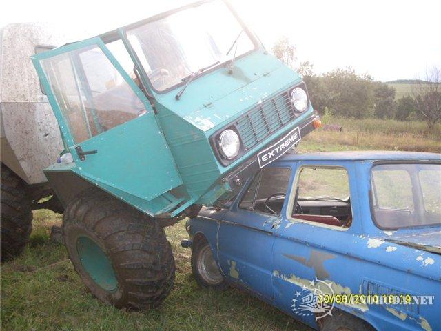

В субботу наконец-то пошёл дождь, решили не много грязь помесить. Пошли на любимое болотце, а там сухо :shock: воды нет, только осока.
пошли на другое, а тут овражек нормальный, Уазка чуть на бочок не лёг :)))
Эвакуация водилы, пассажир давно спрыгнул
типа сам офигел
выезжаем, на заднем плане мой неУАЗ :oops:
потом нашли болотце, притопили уаз и стало не до фотика, а потом и вовсе дома зыбыл 8P

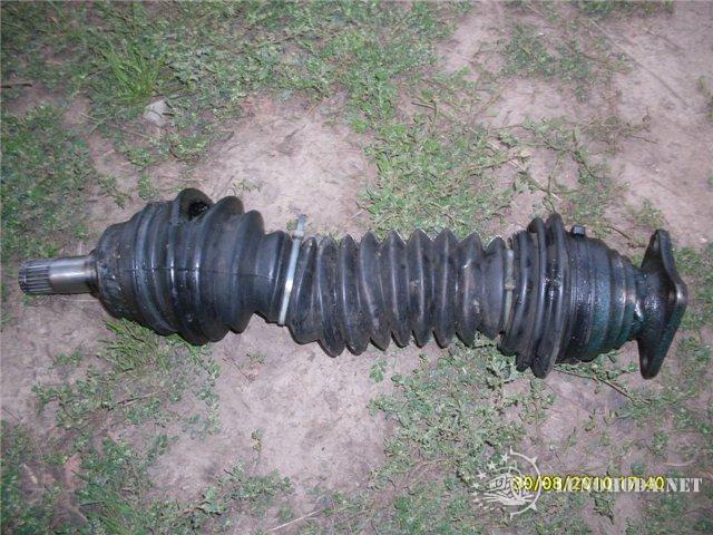

так выглядел привод на ШРУСах, оба ШРУСа внешние,
С этой стороны постоянно выдёргивало палку из гранаты :(
под пыльником шлицевая от нивкиного кардана, почему-то не помогала :oops:

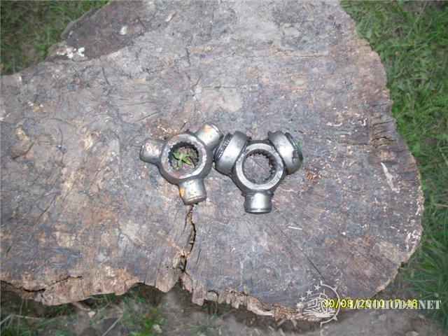

а так выглядят трипоиды которые стояли на первом приводе (картинка есть выше) Тот что слева даже в таком виде нормально работал, и работал наверно бы ещё, но пришло время поменять мосты, и привод стал короток
