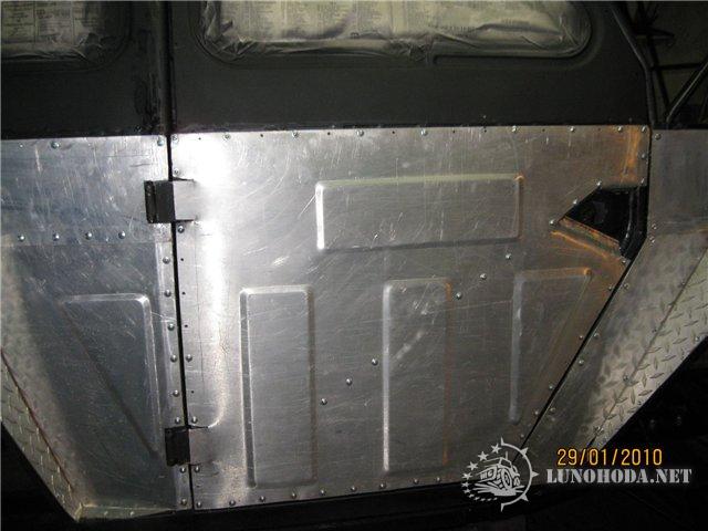

Игорь чем крепишь листы ? клепки или саморезы ?

Игорь, а колесики какие на нем будут?

Кулибин писал(а):Mongoose
Саморезы - это временно, монтажные.
Все будет на клепках через герметик.

White_House писал(а):Mongoose
Бел 79.
Аппарат то не большой. Длинна 3200мм.

Mongoose писал(а):Длинна 3200мм.
А по фоткам не похоже :shock:
Кузов получается типа двухобъёмного, отдельно кабина и грузовой отсек?

Сообщение Mongoose »
Не. в одном объеме все.
Верх Уаза - тент.
Тока увеличен в длину багажник на 150мм.
В двухобъемных менее удобно спальные места делать.

Mongoose писал(а):Не. в одном объеме все.
Верх Уаза - тент.
Там какие то перегородки у тебя, сфоткай потом через заднюю дверь, чтобы руль видно было 8P

gudvin писал(а):сфоткай потом через заднюю дверь, чтобы руль видно было
Хорошо. сфотаю.

Фото отчет о проделанной работе.
Вроде общий силуэт машинки вырисовывается.

Mongoose, выштамповки на дверях как делал?
Цвет уже задан тентом. Он не совсем хаки, скорей оливковый.
Пятен конечно напачкаем...
Матовым сам станет после первых кустов.
Выштамповки эти у меня давно сделаны.
А давлю обычным гидравлическим домкратом.
