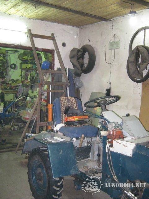

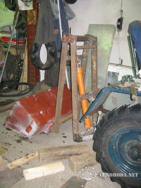

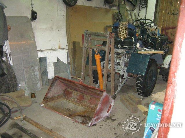

что-то вырисовывается....
самое сложное, это сейчас придумать работоспособный механизм опрокидывания ковша. в воскресенье больше сидели-думали, чем что-то сделали %)

вовочка писал(а):что-то вырисовывается....
Так а проблема то в чём ?
вовочка
Сообщения: 4991
Сообщение вовочка »
aleks 21 писал(а):Так а проблема то в чём ?
теперь уже проблема в тридцатишестиградусных морозах. не рискую в такой мороз выносить болгарку на улицу, чтобы резать металл на проушины и рычаги. а резать надо много.

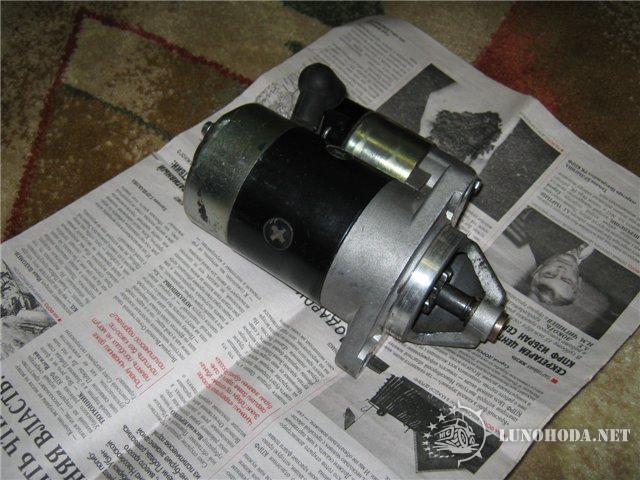

таки крякнул у меня на дизельке стартер....
сначала думал дело в разбитой втулке (перекосе якоря из-за нее). без особых проблем вместо родной стальной инсталлировал меднографитовую с УАЗовского стартера. оказалось деле не во втулке, а похоже в обмотках стартера. крутится вяло и греется как кипятильник. пришлось коробку со вторым движком распечатывать и с него стартер снимать...
кстати, на новом стартер вал "болтается" во втулке не меньше чем на пользованном...... занчит втулка тут точно не причем!?
в большей степени грешу на то, что слишком частые циклы стоп-старт, особенно при копке картошки - два рядка прошел, заглушил...
Трактор Т2
вовочка
Сообщения: 4991
Сообщение вовочка »

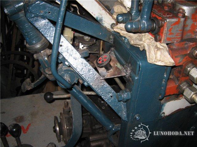

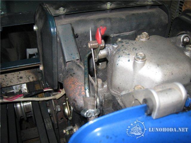

забрал стартер с перемотки. 1100р против 3400р за новый очень даже не плохо. перемотали обмотку статора.
попутно сделал дистанционный привод на декомпрессор.

вовочка писал(а):забрал стартер с перемотки. 1100р против 3400р за новый очень даже не плохо. перемотали обмотку статора.
Первая мысль как раз про декомпрессор была, стартеру было тяжеловато..Теперь совсем легко заводиться будет! И не сгорит больше

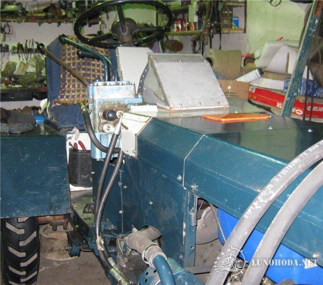

а также заменил гидрораспределитель - двухсекционный Р-75, на трехсекционный Р-80. это "подготовка" к гидросистеме погрузчика.

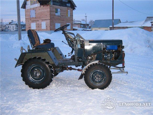

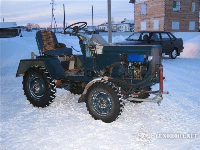

Вовочка
нож какой то на вид слабоват, края не загибает, или мне это только кажется? трактор класс :roll: :roll: :roll:
вовочка
Сообщения: 4991
Сообщение вовочка »
Megavolt1704
отвал соответствует весу и мощности трактора. благодаря уселителям, приваренным в нужных местал достигается нужная прочность при малом весе (я его без особых усилий несу на руках от места хранения к трактору).
прошлым летом буртовал щебень фр.50-70, при чистке снега, как ни стараешься, все равно иной раз упрешся краем отвала в какой-нибудь подснежник. при этом трактор разворачивает, но отвал не гнет. [:})
