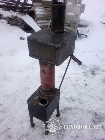

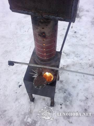

добрый день!
В моей печке, которую выше выкладывал, зделал некоторые переделки. А имено увеличил емкость куда заливал раньше отработку с 25на25 и на 15см до 25на25и на 50см. Также зделал дополнительную емкость для отработки 15на15 и на 10, её прикрепил к крышке с горелками на пластинках с зазором 3 см до крышки..
Таким образом закрывая основную емкость дополнительная находится в середине, через верхнее отверстие заливаю отработку и прикрываю отверстие до маленькой щели. В основную емкость,через боковое отверстие на растоянии 13 см от верха и размером10на 7см закладываю дрова мусор пласмас резину, вобщем все что горит. И подпалюю,когда разгорится прикрываю отверстие заслонкой для экономичного згорания топлива. Отработка же нагреваясь кипит и самовозгорается, а пары вместе з дымом догорают в горелках. Дым при этом прозрачный ели заметный и тепла много. Расход отработки всреднем 1л в час.
Одних дров полной закладки хватает на 3-5 часа в зависимости от зазора в боковом отверстии.
Так же по бокам топки зделал рубашку для конвекции.эфект потрясающий. Гараж 5.5на 4 прогревается до 20 градтусов за 20минут. Еще осталось зделать в верхней часте пушку и поставить вентилятор.

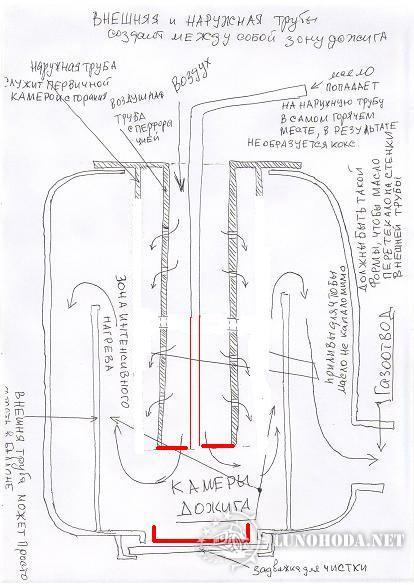

Уважаемый remix59, предлагаю такую схему для вашей печи.
При данном способе подачи масла не должно образовываться копоти и кокса, а только зола, поскольку масло подаётся в самую раскаленную зону наружной трубы.
А наличие внутренней воздухоподающей трубы не позволит наружней трубе охлаждаться и зарастать копотью. Чистка тоже упрощается до предела. Обратите внимание, что дымоход снизу.
Интересно узнать ваше мнение о предлагаемой схеме.

Это называется двухоборотная схема, такие конструкции есть и отлично работают, только на дне все таки нужна сковорода и подавать масло нужно на нее, а торец трубы воздухоподачи нужно заварить, оставив только отверстие для топлива, иначе воздух пойдет через торец, а не через мелкие отверстия в трубе.
вот в таком виде будет работать замечательно, если настроить.

Я размыляю чисо теоретически. Дело в том, что в той схеме, которую предложили вы мы не уходим от горелки в виде сковороды с кипящим маслом, в итоге мы не уходим от кокса, чистить который весьма проблематично. Моя же схема отличается тем, что масло капая на раскалённые стены трубы возгоняется а поскльку труба раскалена, кокс так же выгорает, остаётся только зола. Кроме того поскольку воздух поступает по внутренней трубе он не охлаждает внешнюю трубу и она не остывает. Однако, ещё раз повторяю, это мои теоретические измышления. Возможно, что я и не прав, к сожалению не могу проверить свою теорию на практике.
