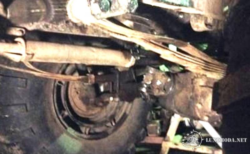

mmcl200, надо смотреть. Иначе можно потерять рессоры в неподходящий момент. Вездеход легкий, но плечо(колесо) большое. Меняется угол наклона хвостовика.

argon84 писал(а): не кажет зараза....
На ютубе кажет .
Есть и практический результат когда опрокидывающий момент моста преодолевает упругость рессоры .

В нашем случае этот момент оттягивается полным приводом, малым весом и относительно чахлыми движками. Усугубляется большими колесами и большим ПЧ.

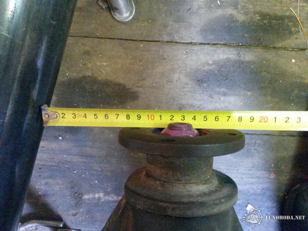

Даже тормозной диск на фланец переднего моста вполне нормально размера помещается. Правда, пока не знаю расстояние до двигателя...
argon84
Недобрый
Сообщения: 2446
Имя: Андрей
"Квадрик" argonа мосты Патрол. Мск
Сообщение argon84 »

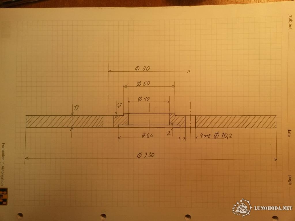

Тормозной диск - переходник. На фланце редуктора переднего моста 4 отв. 10,2 на диаметре 81,2(с точностью до кривизны рук). Доработаю по месту. Диаметр фланца 103,2.
На редукторе заднего моста 4 отв. 12,2 на диаметре 95. Углубление во фланце диаметром 65. Диаметр фланца 119.
Кузнец Влад
Сообщения: 1657
Сообщение Кузнец Влад »
Не знаю как такой диск сделать с "одного зажима" .Кружок 12 мм вырезать не проблема . %)

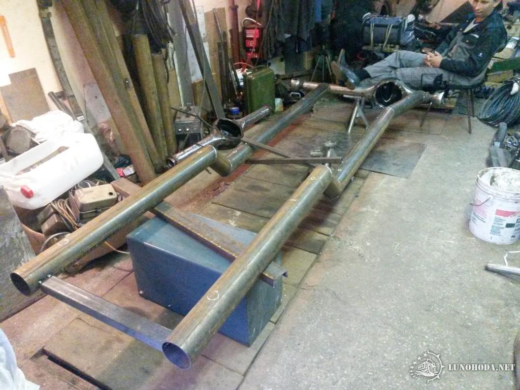

Вот и лето прошло... прошло оно в поездках и подготовках к поездкам. В мое отсутствие чудные эльфы гараж не посещали... :?
Вот так вырисовывается задняя подвеска. На фото колесная база 2300. Можно поиграться в пределах 2100-2400. Примерная жесткость 5,66 кг/мм
411
412

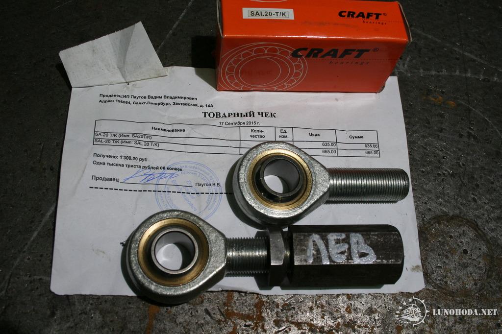

Вот ШСки и втулка с левой резьбой 20х1.5 мм
argon84
Недобрый
Сообщения: 2446
Имя: Андрей
Сообщение argon84 »
Кузнец Влад, спасибо! [:})
