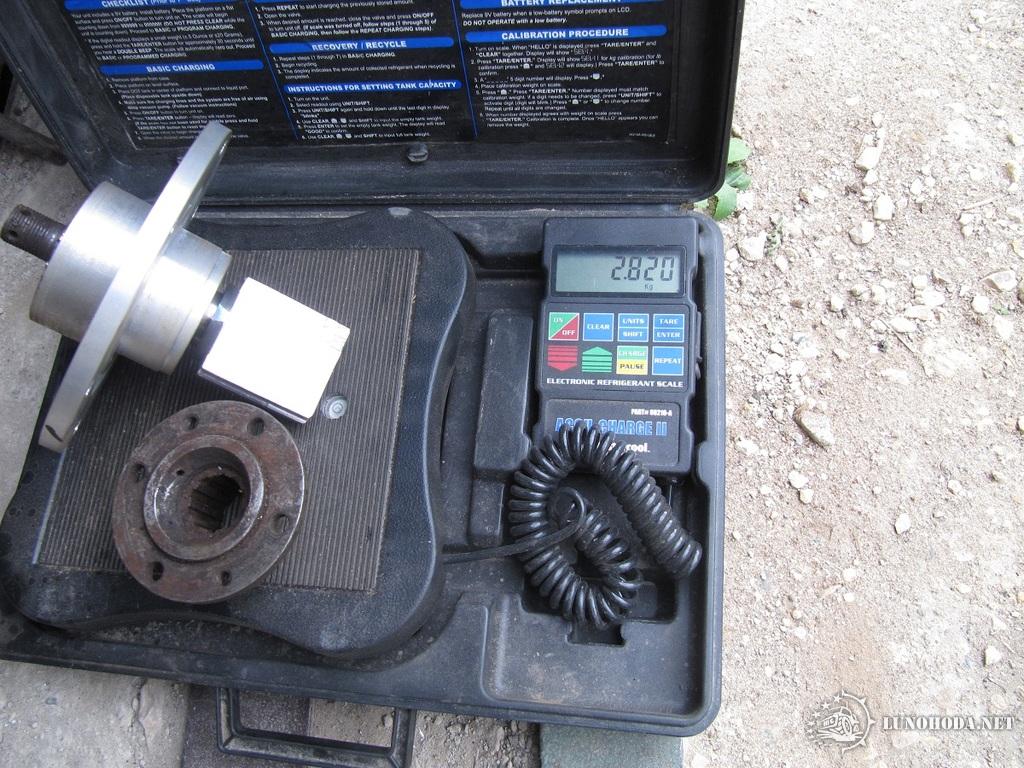

Взвесил редуктор луаза
Правда, с уже установленными новыми кронштейнами, не хотелось снимать.
И новую бортовую крышку с валом, подшипником и флянцем
Кстати - родной привод луаза весит 2,6 кг. Так что выкинув его и установив крышку с валом, вес почти не меняется. Лишь добавится вес двух карданов.

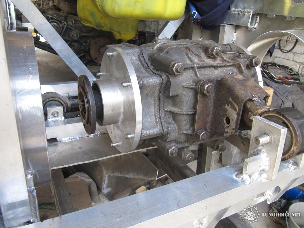

Вот почти законченный вариант. Пришлось удлинить шпильки на 10 мм.

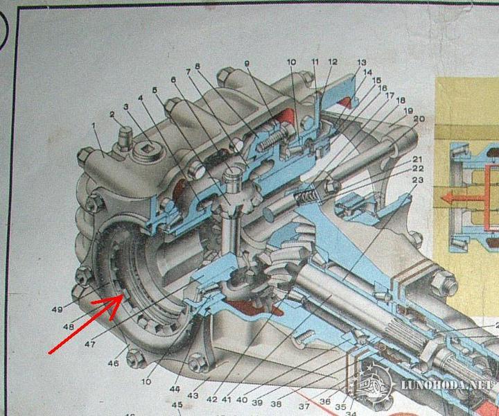

КАК регулируется зазор в подшипниках редуктора ЛУАЗа?
Ставлю боковую крышку (со стороны муфты включения блокировки) и подшипники зажимаются совсем. Невозможно прокрутить хвостовик.
Прокладки там стоят. Из паранита.
Существуют ли какие-то стальные прокладки разной толщины??
Dimas
Сообщения: 1217
Имя: +7(905) 7764086
Откуда: Москва ЗАО
Сообщение Dimas »
колесного редуктора или?
Сообщения: 7541
Откуда: Лен. область
Возраст: 42
Сообщение gudvin »
Dimon-T писал(а):Прокладки там стоят. Из паранита.
:shock: там колечки резиновые должны быть
сначала нужно без крышек отрегулировать, можно на три гайки прижать эти корпуса в которых резьба регулировочная
Сообщения: 7541
Возраст: 42
Сообщение gudvin »

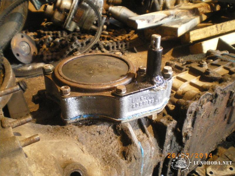

Dimon-T
прокладка там конечно есть из прэшпана, только она в другом месте и не влияет на регулировку подшипников
вот тут видно по герметику где стоит прокладка
а натяг в подшипниках регулируется за квадратные пупырки (стрелкой обозначены). нужен специальный ключ, зубило + молоток :))) потом ещё фиксируется спец пластиной.

Разобрался. Все стало нормально крутиться. Дело было не в редукторе. Мои крышки под валы при установке упирались на 1мм (примерно) во внутренности редуктора. Болгарка победила :)))
