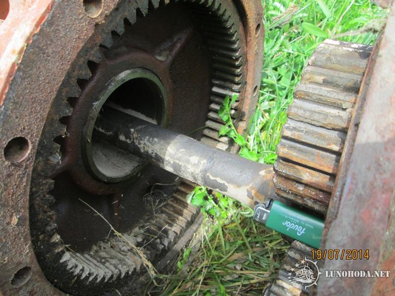

lunatik
Внутренний диаметр 180мм,толщиной стенки не менее 5мм.длиной,кому как,в зависимости от конструкции.
Не всегда говори, что знаешь, но всегда знай, что говоришь.
улан писал(а):lunatik
Значит 190х5 и нам будет счастье?

улан как думаешь - это годится для вездехода весом далеко за тонну ? :)
евген 66
Сообщения: 891
Имя: 89501906872
Откуда: Свердловская обл.
Сообщение евген 66 »
oleg 54
это колесный редуктор комбайна ?
oleg 54
Сообщения: 3751
Имя: Олег
Откуда: Новосибирск
Сообщение oleg 54 »
евген 66 угу :)
евген 66
Сообщения: 891
Имя: 89501906872
oleg 54
тяжелая железяка %) проще уж тогда от дт-75 облегчить , обточить коронную ,сделать легкие тормозные барабаны , и заменить подшипники , там один подшипник который на планетарке 6.5 кг весит а их там два

oleg 54
Конечно пойдет,тут п.ч не меньше пяти. :roll:
