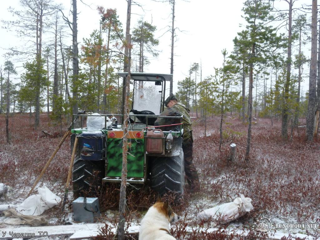

Испытал прицеп для Черепка за "буханкой". По ровной дороге близко к делу, что будет на ухабах?. Есть рессоры и амортизаторы от уаза, на них и надеюсь. Страховку надо какую-то для прицепного придумать и свето отражающие поставить, про фонари речь не идёт. На озёрах снято фото, грузятся только мои с телефона, а с фотоаппарата напарника- нет! Почему так?

Mongoose.Давай ещё.Привет. Осень "выдала" сей год: морозы -15-18гр. в октябре по "голу", потом дожди. Но лёд на речках и озёрах не согнало. На вездике едешь легко в болоте по местам, где летом мурашки по коже(пройдёт- не пройдёт). Ягоды было всякой и много(запасай народ перед санкциями!). Её много под снег ушло не опавшей и несъеденной птицей и зверем.Грибов тоже хватало. А озёра дальние, отделены болотами, водянистыми. В сухую прошлую осень был там "пёхом", насмотрелся, а чтоб вынести от туда ношу и мысли не приходило(сразу в санаторий на массажи!), далеко. У Черепка болотоходность невысокая, но вдвоём с сотней-полутора кг груза, выбирая маршрут, попасть можно. Избы поставили загодя, завозя на "Буранах" срубленные. Особых удобств нет, тепло и ладно. Озёра в болоте. Рыба: окунь, щука. Разнятся по окрасу, в одном светлые, в другом- как головёшки, чёрные. Есть и синие... Озёра замерзают по разному: на одном лёд 10см, на другом- волна гуляет! В болотах полно "окон"(светлая память Лизе Бричкиной)- это истоки ручьёв, впадающих в речки и далее в реки.. От старого охотника слышал, что лось, попадая невзначай в них(обходит) , передвигается на коленках. Увеличивает площадь опоры так. На Черепке давление 0,15атм( колёса камерные), меньше остерегаюсь. Штудирую форумы по бескамерным ободрышам, но пока предпочтение первым. Касательно фото, вроде как здесь принято обсуждать технические вопросы? Лирика только для разрядки. Попробую, что не так, поправьте.

Переходи на безкамерку и диски с фиксацией от проворота, что бы можно было опускать давление до минимума. Порядка 0,05атм.
Удивишься, насколько лучше попрет твой аппатат по болоту.
Вот только рулежка станет, увы, тяжелей.

MongooseПереходи на безкамерку и диски с фиксацией от проворота, что бы можно было опускать давление до минимума. Порядка 0,05атм.
Вот только рулежка станет, увы, тяжелей. Что-то "босы" вездеходостроения говорят :"бескамерки -для вездехода, стоящего в гараже на чурочках"! А почему бы нет: 1.диски с фиксацией и камерные шины; 2.сейчас стоят ободрыши урал-широкие, а от краза -лаптя тяжелы будут?
