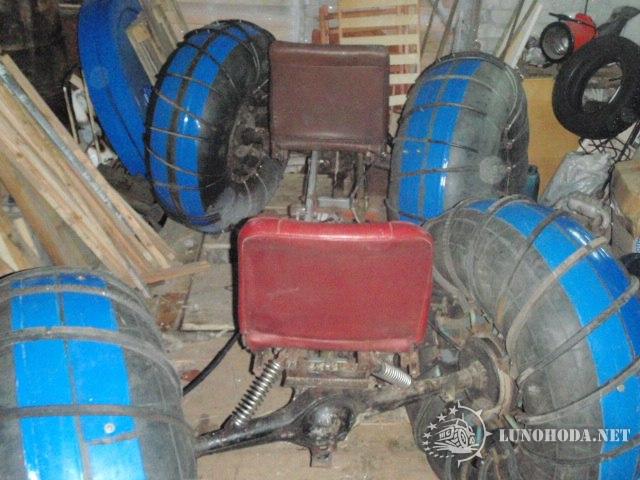

Мужики!Попались мне фото строительства караката необычной,мостоповоротной конструкции.Вопрос:может кто-нибудь встречал видео с подобной техникой в действии?Поделитесь ссылочкой пожалуиста... :oops: Вот фото,остальные здесь:
http://vk.com/album-13121885_156045032
вовочка
Сообщения: 4967
Сообщение вовочка »
sergei 75
спроси там же у автора
Трактор Т2
sergei 75
Сообщения: 104
Зарегистрирован: 19 июл 2012, 18:48
Откуда: снежинск
Сообщение sergei 75 »
дык не доделан он ещё,уже спрашивал...
