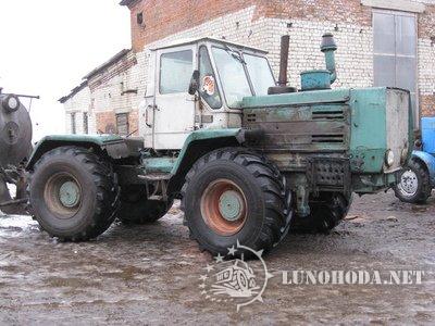

На тракторе Т-150
при вхождении в поворот, если отпустить руль, то полурамы не самоцентруются, т.е. как он ехал например вправо, так он и будет продолжать ехать - полурамы не выпрямятся в одну линию друг относительно друга. Проверить мои слова легко.
