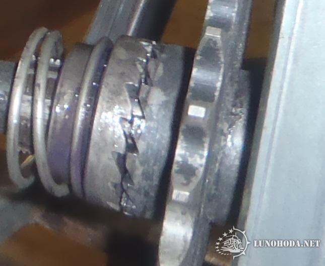

bob292
Сообщения: 506
Зарегистрирован: 18 апр 2009, 12:09
Откуда: Северодвинск
Сообщение bob292 »
Муфта помимо своих обгонных функций имеет возможность полностью размыкаться( а надо ли ) и полностью блокироваться
Копай
Сообщения: 988
Имя: 89160840594
Сообщение Копай »
bob292
А от чего эти храповики?
bob292
Сообщения: 506
Сообщение bob292 »
Копай писал(а): от чего
Что в голову взбрело то и сделал :oops:
