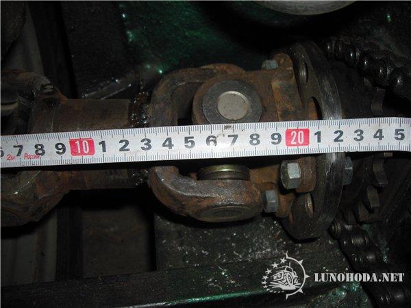

Больше недели ушло на борьбу с этим маленьким в 21см растоянием для карданов на заднем мосту.
Нужно засунуть УАЗкин кардан, вместе с подвижной шлицевой частью.
Alekseevich52
Сообщения: 1180
Откуда: Н-Новгород
Сообщение Alekseevich52 »
Вот что получилось.
