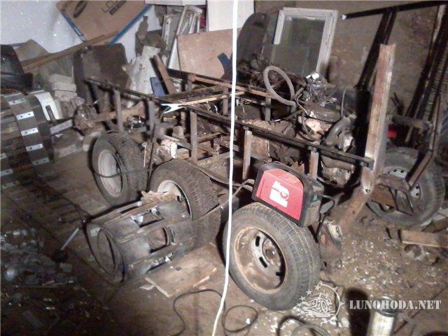

Ну вот, скелет обрастает мясом :roll:

Посмотрел на фотку твоего строящегося вездехода.Вопрос,где и как будет распологатся место водителя.И будут ли места для пассажиров?

Расположение как у барсика и тазика, а с количеством мест не определился.

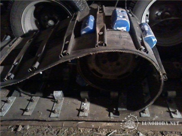

Зуб звёзд уже шага гусянки.При торможении сильно стучат.Хотя у меня такая же фигня.

Evgenii72 писал(а):Зуб звёзд уже шага гусянки.При торможении сильно стучат.Хотя у меня такая же фигня.
я читал на каком-то из форумов, что если зуб сделать шириной с шаг, это тоже плохо. :?
