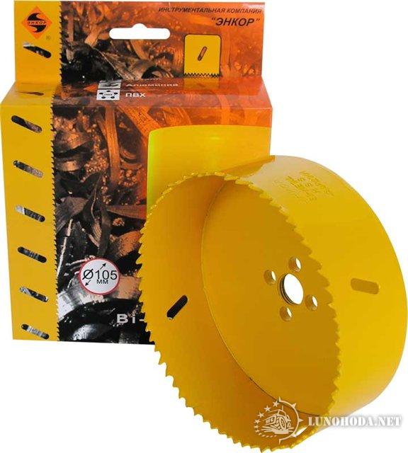

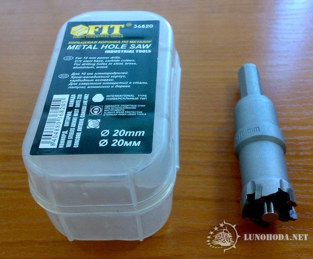

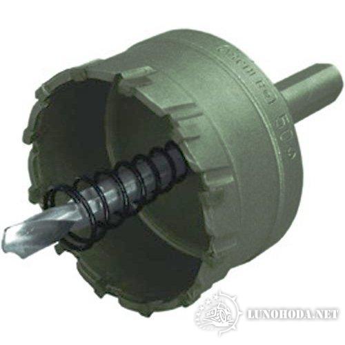

Есть вот такие коронки,есть коронки вот такие
вторые дешевле ,сверлил ими люминий ,сталь не пробовал
