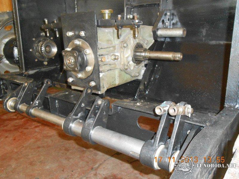

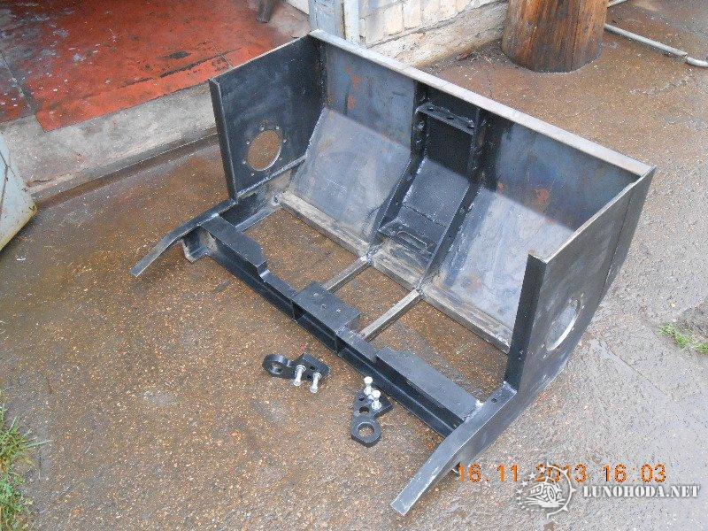

На мой взгляд двух миллиметровый лист вывернет еще натяжкой гусеницы. У меня между задним бортом и следующей вертикальной стойкой стоит 8 мм кусок бокового борта из 09Г2С. В нем расточено посадочное центрующее отверстие под БР и восемь крепежных отверстий под болты М12.magellan писал(а):Какая толщина листа на борту, где установлена бортовая передача. У меня 2 мм, не мало ли?
От клиньев пришлось отказаться:magellan писал(а):и клиньями
1. Держат крепко, вопросов нет, но на разборку плохо, клинья не выбить. Для демонтажа была предусмотрена установка шпильки М12 в клин; для предварительной натяжки клина и чтоб по нему потом хорошо ударить, чтоб он вылетел. В реальности оказалось бить не удобно, да и вылезать он все равно не хочет, площадь опоры видать большая
2. Для регулировки характеристик рессоры клин оказался неудобен - при добавлении/убирании рессорного листа или изменения толщины рессорного листа, с клином начинаются извращения. Пришлось вварить сверху рычага П-образную пластину с ввареными в нее двумя резьбами М18х1,5. В эти вварыши сверху вниз вкручиваются два упорных болта с контргайками. Любые регулировочные операции на порядок легче. На последних фото видно. На весе это не сказалось

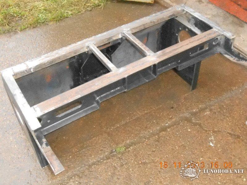

Только при натяжке гусеницы у меня борт не вырвет, потому как натяжное устройство у меня уже готово и он сделано по принципу натяжника на ГТТ и МТЛБу. Коленчатый рычаг. Длинной частью вставляется в трубу, а труба вварена в раму, является ее частью (рамы).
Меня интересовал вопрос толщины борта в передней части в месте крепления бортового редуктора. Думаю разница небольшая, выгнет по любому. Надо сразу, наверное делать мощнее. Вес растет катастрофически.

Сегодня подержал рычаг ГТС в руках и взвесил - передний рычаг - 16 кг. он чуть тяжелее обычного за счет приблуд для установки аммортизатора.Бандерлогин писал(а):Не знаю, в руках не держал. Но тут и весовые категории разные.
Диаметр трубы рычага -65 мм. Диаметр оси под подшипгники 40 и 45 мм.
16 кг плюс ступица + 8 кг торсион задний (он тоже самый толстый и тяжелый). Вот и задача, что делать. Комплект есть у продавца, цена копеечная.
Я поэтому и задал вопрос, когда увидел на фотографии толщину листа.Бандерлогин писал(а):На мой взгляд двух миллиметровый лист вывернет еще натяжкой гусеницы. У меня между задним бортом и следующей вертикальной стойкой стоит 8 мм кусок бокового борта из 09Г2С

Натяжитель натягивает гусеницу, гусеница тянет БР, БР тянет бортовой лист к которому он закреплен, 2 мм борт гнется - селяви типа тогоmagellan писал(а):Только при натяжке гусеницы у меня борт не вырвет, потому как натяжное устройство у меня уже готово и он сделано по принципу натяжника на ГТТ и МТЛБу. Коленчатый рычаг. Длинной частью вставляется в трубу, а труба вварена в раму, является ее частью (рамы).
Усиливать его надо полюбому. Я, после сборки бортов "под ключь" при монтаже раскосов и укосин по бортам между осями катков планирую еще дополнительно усилить лист крепления БР дополнительными ребрами (шириной миллиметров 25 и толщиной 2-3 мм), чисто на всякий случай. Когда вырвет БР поздно будет, да и сварочник в поле я полюбому возить не собираюсь. Лучше сразу сделаю прочно...

Сегодня посмотрел разобранную лодку ГАЗ-71. Так вот толщина металла на борту - 8 мм! Днище не видно. Нет ни одного среза. А толщину борта посмотрел в месте где крепится бортовая передача. Далее по борту сварки нигде не увидел - это означает что толщина борта везде по всей длине 8 мм. Может чуток и ошибся за счет грязи и сумерки уже. Это наводит на серьезные размышления. Никакими усилениями 2 мм лист не спасти. Даже думать нечего, чтобы его ставить. Этот факт сразил меня напрочь. Скачал инструкцию по ГАЗ-71 увидел весовую таблицу. Главная передача в сборе с тормозными барабанами - 120 КГ, бортовой редуктор - 75 кг. Что-то не то. БР сам взвешивал. А главную грузил и выгружал в одиночку в Прадо.Бандерлогин писал(а): планирую еще дополнительно усилить лист крепления БР дополнительными ребрами (шириной миллиметров 25 и толщиной 2-3 мм), чисто на всякий случай.
Вывод всему этому - Вес продолжает катастрофически расти и приближается к двум тоннам!!!!! У меня титана нет. Аллюминием не заменишь.
