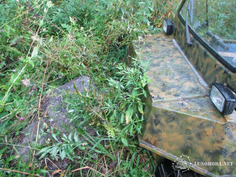

Иногда в зарослях травы или кустов приходится бодаться то с пнями , то с камнями типа таких ( хоть и большой , а зарос так что заметил когда упёрся)
Из за таких мин , дорога в первый след всегда занимает в разы больше времени чем обратная . :cry:

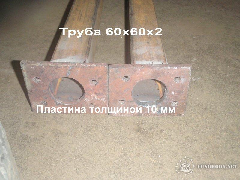

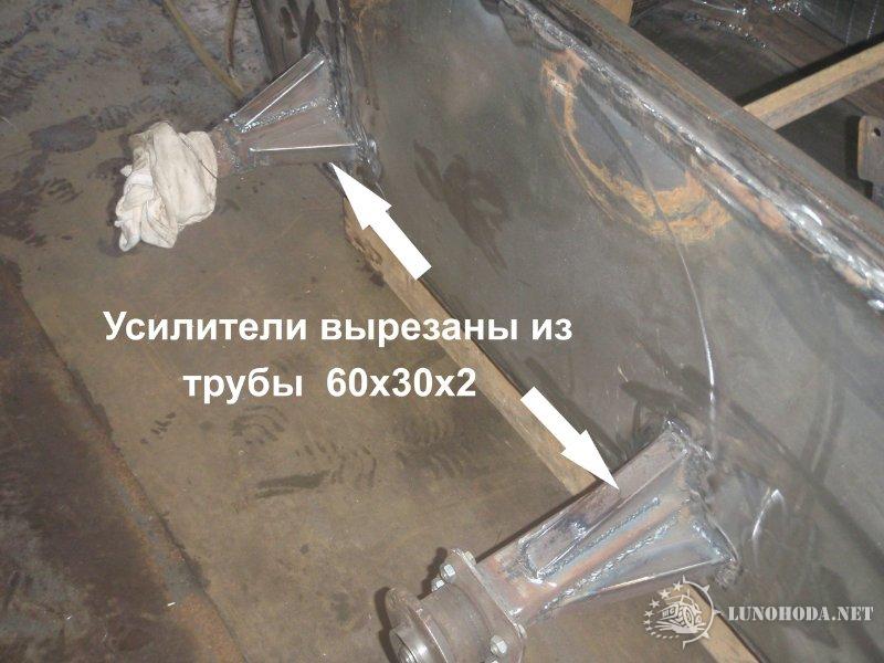

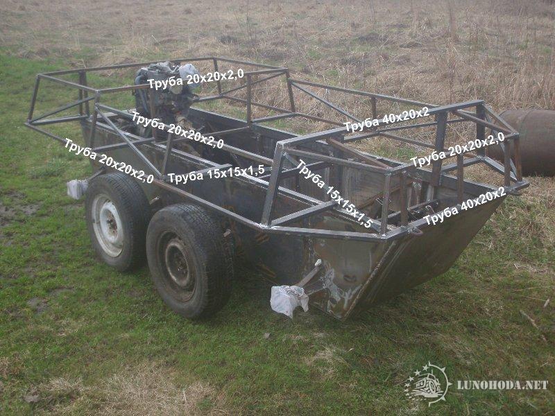

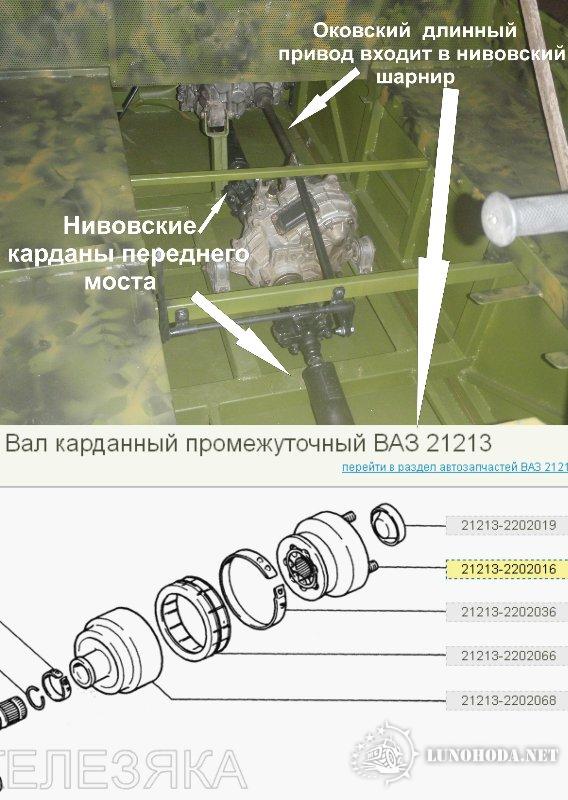

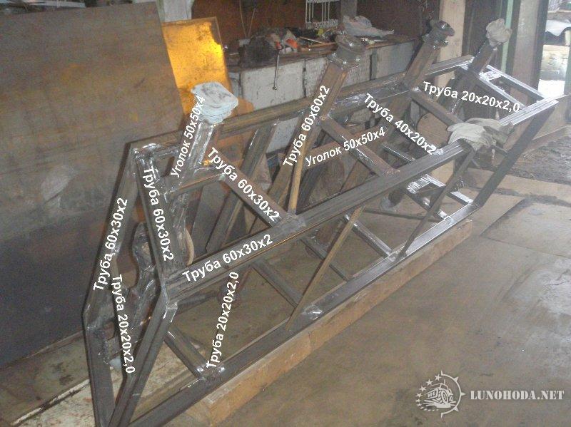

Здравствуйте! Отличный вездеход! Пару лет вынашиваю идею о создании чего-то подобного. Надеюсь, Вы не будете против, если я попытаюсь сотворить что-то подобное. У меня несколько вопросов:
1. Из какой трубы сварена лодка?
2. Какая труба пошла на изготовление центральных осей?
3. Из чего и как изготовлен промежуточный карданный вал?

игорь69 [:}) , рад что наши ряды пополняются :beer: . Насчёт против не против , как я могу быть против , если я , как и многие здесь присутствующие шёл по следам первооткрывателей (http://lunohoda.net/forum/viewtopic.php?t=6092 , http://lunohoda.net/forum/viewtopic.php?t=3415), это им почёт и уважение :yahoo: .Но я думаю , что разрешение даже у них спрашивать не нужно , ведь этот форум и существует для того , что бы у таких идейных , идеи материализовались :))) , если выбор сделан , есть желание а главное возможности , то надо начинать без всякого сомнения , а сообщество поддержит и поможет .
Теперь ответы на вопросы в порядке поступления :
Процесс адаптации предохранительного бублика :))) ,у меня первый вариант но можно выбрать второй тогда и переделывать не чего не надо .
Что касается винта , то он у меня был бы не востребован , достаточно того , что вездеход уверенно держится на плаву , этого достаточно для преодоления лесных речек , бобровых запруд , мелиоративных канав и заболоченных участков , а больших и чистых водоёмов на пути не попадается :)))

Mihalich-53
Глаза наткнулись на знакомую картинку...
Хочу спросить, не наблюдается ли излишней вибрации ?
Вариант с бубликом (вариант 1) - не есть хорошо.
Смотри
viewtopic.php?p=239844#239844
У тебя, конечно, в мЕньшей степени, но всё равно, три шарнира на валу, быть не должно...

Konservator писал(а):Глаза наткнулись на знакомую картинку...
Вибрации как таковой нет вообще , а излишней тем более ...
Konservator писал(а):У тебя, конечно, в мЕньшей степени, но всё равно, три шарнира на валу, быть не должно...
Парадокс , но ... многое что изваяли на этом форуме , быть не должно:)))
Поэтому я решил , пусть лучше резиночка порвётся , чем железка на....ся ,:))) хотя правильный ( вариант № 2 ) лежит в запасе :)
Вот так всё крутится после пробега ( если верить Гармину) в 478 км [:})
