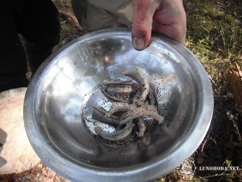

Rabbit писал(а):Снимая вездеход с прицепа, нашел - ослаблены все болты крепления задних полуосей к ступицам, ступицы болтаются.
Надо разбираться, что там за беда такая.
см. нашу тему: http://lunohoda.net/forum/viewtopic.php?p=328137#328137
Та же самая поломка.
Поломки:
болты левой полуоси - свернуло бесжалостно нахрен! Ситуация привычная, даже не обращали внимания. Два дня эксплуатировали
в виде 3х4, болота и заплывы по озеру.
Фунциклирует прекрасно!
Замена - Денис купил новые болты и прокладку.

Видел. У меня болты целые, брал, вроде, хорошие, калёные. Вот только повыкручивались. Нихрена гровера не держат, буду на фиксанор резьбы вкручивать. Для начала на синий.
Rabbit писал(а):У меня болты целые, брал, вроде, хорошие, калёные. Вот только повыкручивались.
Всё так, сначала они немного выкручиваются, затем их срежет.
Болты менял я. Все огрызки выкрутились утконосами.
Думал придётся вваривать, чтоб выкрутить , а тут такое дело неожиданное.....
Я грешу на резьбу ступицы, а не на сами болты.

скажу вам так что эта постоянная проблема уазоступиц если установлены большие чем стандартные колеса. просто постоянно подкручивал болты.
