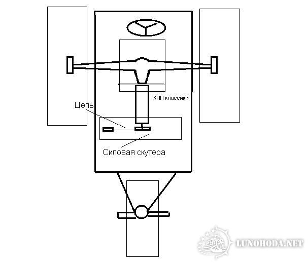

В теме, конечно, всё есть, но хотелось бы в одном месте увидеть схему трансмиссии с используемыми агрегатами и ПЧ. Эталонная получилась!
Petrovich
Сообщения: 701
Зарегистрирован: 21 дек 2010, 04:35
Откуда: Нижневартовск
Сообщение Petrovich »
СанычСан писал(а):хотелось бы в одном месте увидеть схему трансмиссии с используемыми агрегатами и ПЧ.
Саныч, на 7 странице картинка есть, правда ПЧ вариатора Я так и не узнал, ориентировался на 2,5, иногда на 3.
Белый Дом писал(а):где самоблок в коробку покупал
Пока не забыл интересную мысль - все, кто будет вставлять винтовой Квайф или Валрасинг в переднеприводную КПП, почитайте инструкцию, в ней написано "Если диф не помещается в КПП-удалите все лишнее". Вообщем Я КПП раз 5 собирал, половинки стяну - шкрябает, разберу, место задира шлифмашинкой обдеру внутри КПП и так несколько раз, поэтому сборку первый раз можно делать без начинки но с Дифом.

Следующую хочу сделать не разборную (много лишнего железа), с объемным салоном в стиле вертолетной кабины. Так вот интересно, если порвать полуось в мосту, как выковыривать обломки, это же весь мост разбирать надо, а если между мостом и КПП нет кардана, то и коробку снимать, как то хлопотно, то есть сверхкомпактная схема с переднеприводной КПП самая оптимальная, привода то вот они на улице, три болтика открутить и дернуть.
