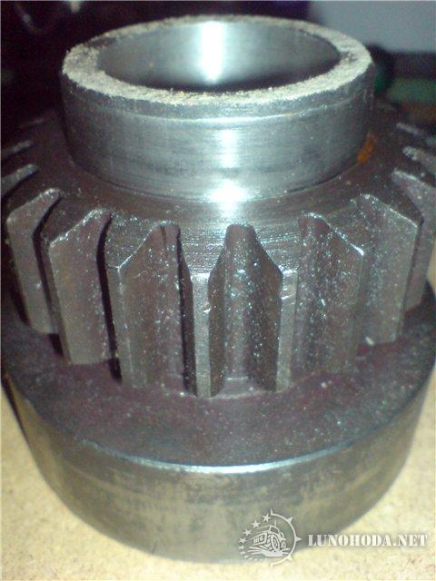

Без проблем. Очень уважаю таких людей, когда могут извиниться, я сам стараюсь быть таким, (не передёргивать). Но к сожалению, даже при наличие сего фото, многие так и не изменили своего мнения. А вот наговорить многое смогли до этого (комплект Алексея я не имею ввиду). Обратите внимание на накат, мало того что он от края до края, при такой ширине шестерни, он ещё и идёт как полагается, видно что пятно идёт по нормали, до кончика зуба не доходит, такой накат на всех шестернях, вечером фото добавлю. Что там ещё, показать как инвектор новый варит, валы другие? Куда все делись ? Надеялись что у меня один комплект был в заказе и я не смогу опровергнуть нападки, не получив более заказов? Да , технология моя имеет минусы, она не для поточки, человеческий фактор очень большое влияние имеет. Но штучно всё реально. А вот будет спрос для потока, там и думать далее, хотя всё уже придумано.

В связи с тем что пять паразиток из восьми сделаны из сыромятины ,
вопрос к сообществу:
от чего могли быть взяты паразитные шестерни
диаметр оси 29.3 мм,
высота оси 69 мм,
ширина самой шестерни 35 мм,
диаметр по вершинам зубов 71.5 мм,
16-ть зубов.
в нутри иголки , в два рядя по высоте.
Ведущие шестерни - самодельные, следов цементации не замечено, легко царапаются иголкой, цвет имеют какой то черный, как будто в масле пытались подкаливать. То же надо что то делать
Алексей http://kolamap.ru/

Паразитные шестерни похожи на Мазовские сателиты из колёсного редуктора.
