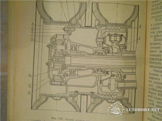

На МАЗ-500 колёсный редуктор не планетарный(ну или не совсем планетарный :oops: ). Водило там неподвижное, садится на шлицы чулка моста. Да и не маленький он. Наружный диаметр корончатого колеса около 350-360 мм. Ты наверное спутал с редуктором моста типа RABA, про которые упомянул Дмитрий 78, они стоЯт на тролейбусах. Там да, планетарные. У МАЗа тоже есть подобные, но на более новых моделях(не 500).
Вот их схема
Если делать самодельный планетарный МП, мне кажется всё же лучше на шестернях наружного зацепления

Konservator
На 11-12 стр. этой темы выложенные схемы и описание передаточных чисел со страниц нэта про МАЗ 500 :(

Я понимаю что водило садится на шлицы чулка, но разговор о возможном применении деталей . А наружный диаметр корончатого колеса согласно выложенного мной чертежа(как раз от МАЗ 500) 245 мм, а ширину можно уменьшить.

Егоров Юрий
Про числа ничего не скажу, не владею :oops:, но ремонтировать эту штуку доводилось.
А по размеру... Хорошо, вот более полная 8P схема
Посадочный размер грузовых колес (общего назначения, от газ 52 до краз) - 508мм
Просто прикинь визуально, может быть там 215мм?

Сообщение Егоров Юрий »
Konservator
Ну я же не сам придумал, вот чертёж
Скопируй увелич там видно название МАЗ 500 и размеры, может что не разглядел :oops:
