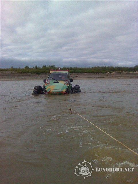

Андрей 318, двигатель 08 стоит продольно, из коробки два привода с родными шрусами на нивовские редуктора, на передний редуктор с промежуточной опорой, раздатки нет. Все примитивно и просто. В межсезонье буду делать все сфоткаю, или фильм сниму, чтоб все вопросы снять. Лопасня плавает за счет гермитичного кузова, с подвесным мотором вполне не плохо, я переплываю большие судоходные реки по несколько раз в сезон.

http://lunohoda.net/forum/viewtopic.php?p=36820#36820
здесь есть фотка, больше 500 метров, притоки Оби.
Когда в поводу за лодкой, когда с подвесником Тохатсу 3,5.
Скорость с ним ок. 3 км.ч.
