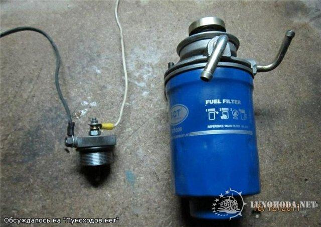

Сообщение Герман82 »
Destroerr писал(а):Хочу себе сделать так же на зиму. http://oldbusclub.ru/viewtopic.php?f=67&t=895&start=15
Свеча накала в топливном фильтре. Мужик забацал, ездит и доволен.
боюсь что эта приблуда не спасет. раз уж ты машину переделал. поставь трубки топливные потолще . от трактора например или камаз. а то фильтр то она тебе нагреет. а пробка в трубке у бака. для меня езда после -20 была как лотерея. где-то читал -мужики на тлк80 трубку подачи змеевиком обматывали вокруг выпускного коллектора [:})
