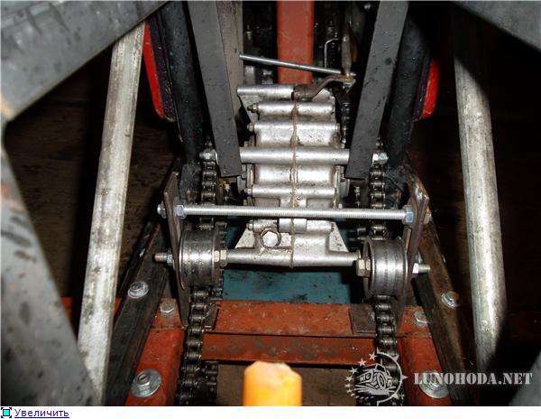

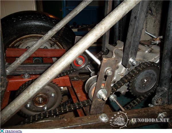

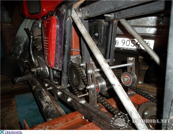

За эти цепи, когда поставишь на взрослые колеса, стоит задуматься. Это так совет из личного опыта.
СанычСан
Сообщения: 1252
Имя: Александр
Сообщение СанычСан »
Не поедет он на взрослых колёсах! Передаточное нужно около 4х на ГП. Цепи меньше 25,4 не держат. На конструкции не предусмотренна регулировка натяжки цепей. У цепей уже сейчас ослабленный вид.
dimas3571
Сообщения: 93
Зарегистрирован: 18 окт 2010, 20:56
Откуда: Ярославль
Сообщение dimas3571 »
Колёса останутся такими, но не эти! натяжники цепей на тот момент времени ещё не сделал.
