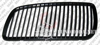

Юра, а решеточки с боков капота, это от чего???

Белый Дом писал(а):uvat
Покупал в магазине, который торгует з/ч ГАЗ

Вставка в решетку радиатора пластмассовая левая и правая ГАЗ-3110
Ну точно, этож Волгарь! :oops:
