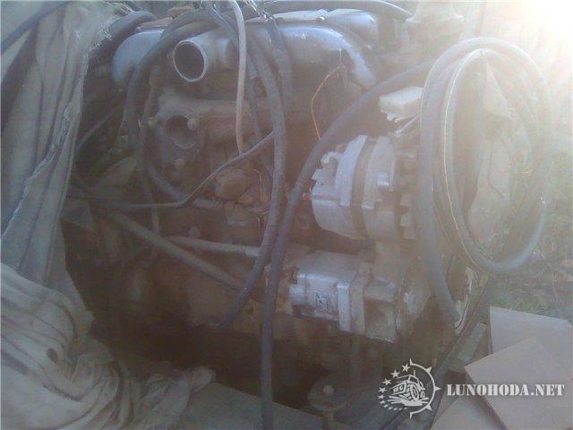

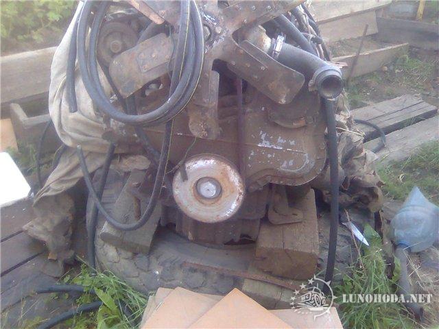

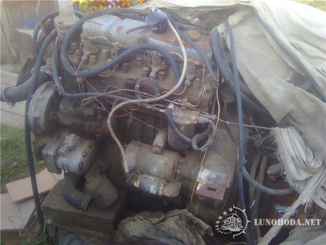

Добрый день форумчане.
Помогите опознать дизель,стоял на погрузчике Балканкар.
Спасибо.

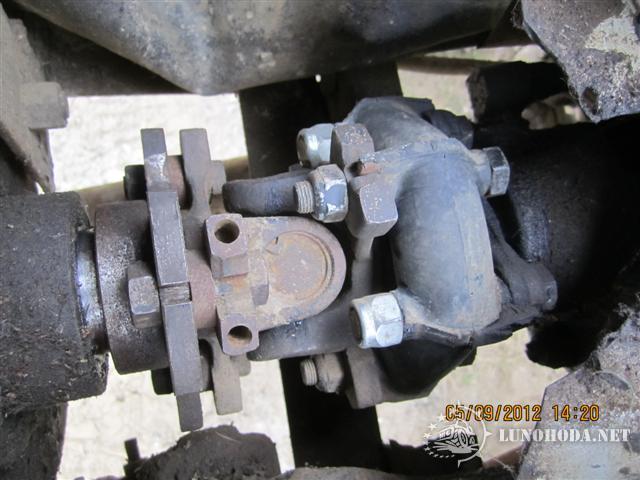

viktor D
здраствуйте а поподробней можно узнать как укорачивали карданы и насколько и соединения между коробкой газ и ваз из чего и как

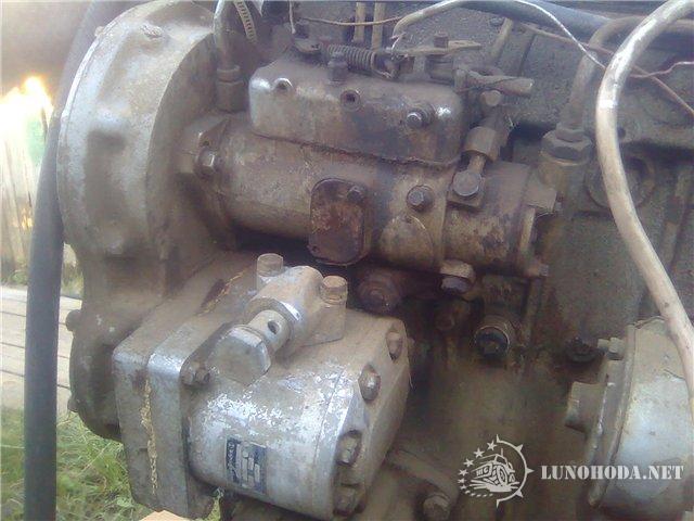

Nemo 17
Сообщения: 372
Зарегистрирован: 23 ноя 2011, 12:31
Откуда: УРАЛ
Сообщение Nemo 17 »

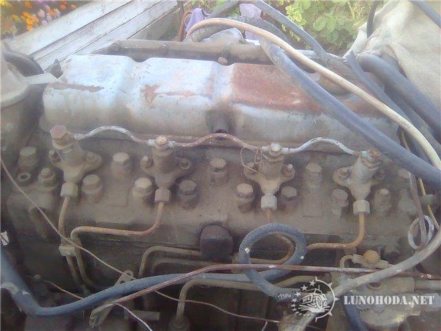

viktor D
Похоже , что Д3900 . Под генератором насос рулевого . С25 должен быть.Слева насос гидросистемы .ТНВД " МИКУНИ" . Стартер " Магнетон".
С Уважением , Алексей .. [:})

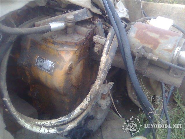

Игорь Корбут
Сообщения: 929
Зарегистрирован: 10 фев 2010, 23:52
Откуда: с. Лешуконское Арх.обл.
Сообщение Игорь Корбут »
Вот нашел, был у меня когда-то такой.

Сообщение viktor D »
сергей шмелев писал(а):viktor D
Добрый день,карданы укорачивались почти в рукопашную,замерял длину болгаркой отрезал, в токарном станке торцевалась труба с другого куска трубы в токарном станке удаляется сварочный шов и извлекается вилка.Далее собрать все,выставить вилки правильно-заварить.
Муфта между коробами нивовская, только крестовина заключена в двух одинаковых трех лучевых деталях.Здесь пришлось переделать заднюю опору под коробой Жига(смотри 1 страничку). Родная жигулевская слишком мягкая и дает большую просадку и колебания-а муфта короткая возникали большые перекосы вазовский бублик погибал за одну поездку.
Короба Газ-первичный вал укорочен, установлен второй подшипник, влянец самоточка, вращение передают 5 роликов с подшипника.В народе это называется гужонить.Снаружи деталь с сальником.
viktor D
Сообщения: 238
Зарегистрирован: 27 мар 2010, 05:15
Имя: 89142534391
Откуда: Мирный.Якутия
NEMO 17, Игорь Корбут
Спасибо за информацию,с дизелем разобрался.
Мне его предлагали как аналог АНДОРИЯ 2,5 литровый-оказалось не так.
