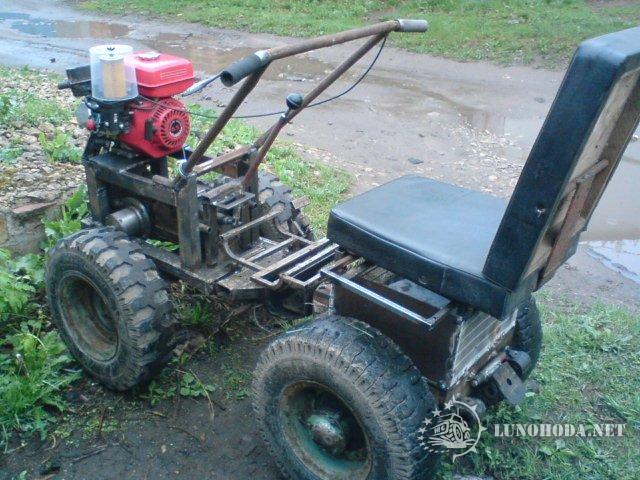

kudrik
Сообщения: 241
Зарегистрирован: 07 мар 2010, 14:24
Откуда: Молдова
Сообщение kudrik »
Thor17
Точно,он у тебя на квадроцикл смахивает :roll:
Чем круче джип-тем дальше идти за трактором!!!
Thor17
Сообщения: 1703
Откуда: Рязанская область
Сообщение Thor17 »
Да уж, квадроблок "Хмуренок"
Oleg2365
Сообщения: 190
Зарегистрирован: 04 сен 2009, 08:17
Откуда: Харьков
Сообщение Oleg2365 »
Thor17
А по моему, очень органично все смотрится!
Какое общее передаточное на колеса получилось в таком варианте?
Thor17
Сообщения: 1703
Сообщение Thor17 »
На первой 13.5 примерно. На 3 едет как велосипед, четвертую не включал ибо боязно она на коробке 0.9...

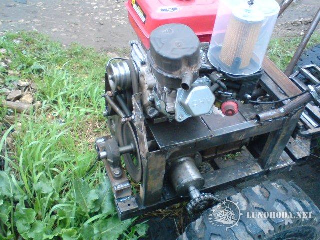

schura17
Сообщения: 17
Зарегистрирован: 20 янв 2010, 16:40
Откуда: Луганская обл.
Сообщение schura17 »
Может что то пропустил, а почему отказались от двигателя Т-200
Thor17
Сообщения: 1703
Сообщение Thor17 »
Соединять непосредственно с каробкой встык непозволит уже свареная рама, через кардан длинно и коробка плохо переносит осевые усилия на вторичном валу, прицепить наверх и высоко и направление вращения не подходящее. Основной проэкт признан бесперспективным по причине неподходящей к месным условиям длины трактора.
schura17
Сообщения: 17
А если через угловой редуктор. Есть такие 1:1 . Всё таки количество передач, ну а рама то уже мелочи. Да и вообще, почему неперспективная? Главное рабочая. Можно и мотоблоком работать, и тракторец. Нормально. Нужно им работать, а остальное подстроится.
Thor17
Сообщения: 1703
Сообщение Thor17 »
Был и угловой редуктор, и реверс редуктор, но тут уже надежность из за сложности кинематики ниже плинтуса. Первый блин комом, следующий думаю будет получше.
