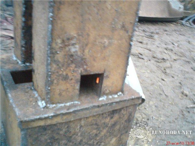

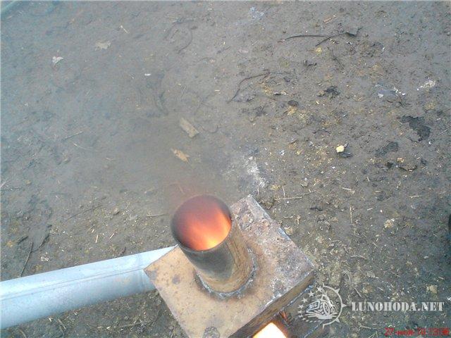

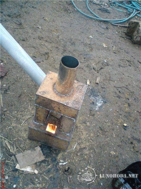

Добрый вечер!
Вот мое творение специально для пушки. Потом еще предстоит зделать трубу самой пушки и поставить вентилятор.
Пока что все так.
емкость для отработки 25 на 25 и на 15 см вышина.
самих горелок две одинаковых., прямоугольные 15 на 7см и 20 см в вышину, причем каждая розделена на 3 отсека по 7 на 5см. средний ,это подувало, в перегородках отсеков дырки для воздуха, в крайних отсеках происходит горение.
сверху прямоугольный короб 20 на 15см и вышина 10см, всередине две перегородки до половины вышены сверху. вытяжка 10см диаметр. Дымоход 4метра,пока оцинковка, знаю что прогорит, использовал только для пробы. будет металическая под наклоном вверх и на улицу 3 метра а дальше оцинковка 4метра. тяга просто сумашедшая, гудит как термоядерный реактор! :shock:
все с метала 4мм.
расход отработки примерно 1.5- 2
литра в час. думаю что это много, розчитывал на 1- 1.5. причем заливное отверстие перекрывал полностью, и при этом не гаснет, стабильно работает, подсос идет через дылки поддувала. греется до красна, а если чуть-чуть приоткрыть заливное отверстие, то вообще полностью красный верх и труба 0.5 метра. дым при этом еле заметный.
возможно такой расход из-за большого количества дырок на горелке. они у меня выризанные болгаркой продолговатые гдето шириной 5-7мм и промежутки заварены кусочками метала. просто начал сверлить дырки, и после 10 дырки стерлись щетки на дрельке. кстате сверху в верхнем коробе с подувал тоже дырки на горизонтальных участках 5-7см на двох подувалах.
barmaleykin
Сообщения: 68
Зарегистрирован: 28 ноя 2010, 02:26
Откуда: Екатеринбург
Сообщение barmaleykin »
интересно что получится в итоге.
рарою фотик покажу своё хозяйство :wink:
лень это двигатель прогресса, например мне лень переделывать.
По этому правильно,всерьёз, и на долго.
Или никак.
remix59
Сообщения: 1233
Имя: 89128875633
Откуда: г.Пермь
Сообщение remix59 »
Даже не знаю с чего и начать.
Не правильно все, нужно варить новую, по всем правилам. :shock:
