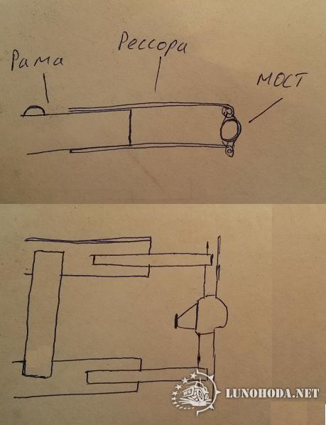

"Квадрик" argonа мосты Патрол. Мск
Мне покоя не дает такая идеяMongoose писал(а):Рессор не? Не буит?
В чем подвох?
Рессоры взять УАЗовские малолистовые. Думал стремянками закрепить к трубам и на сайлентблоках к мосту, но для них места не очень... Вот если все будет жестко и к мосту и к раме? Жестко - относительно... на стремянках.
Все четыре жестко не пробовал, но думаю зажмется и хвостовик будет сильно вверх-низ плясать.
Это вариант четверть эллиптических еще на ГАЗ 49 использовался. Только с сайлентами на мосту.
И на М сафари нью у меня тоже самое. Только рессоры я беру Волги.
Фоток там в теме дофига.
Схема рабочая при малом весе. И хода тоже не плохие.
Но в твоем случае с большими колесами получатся большие хвосты!(Длинна выпусков)
И соотно попросит больше листов и более мощную их заделку в раме.
А это все приведет к увеличению веса.
Я с 1300 раму удлинял ближе к оси, что бы не набирать много листов.
Но это тоже много работы и геморроя.
Проще и легче как у ММКЛа. Я бы сказал - оптимально!
Только раму я б всеж на корме приподнял.

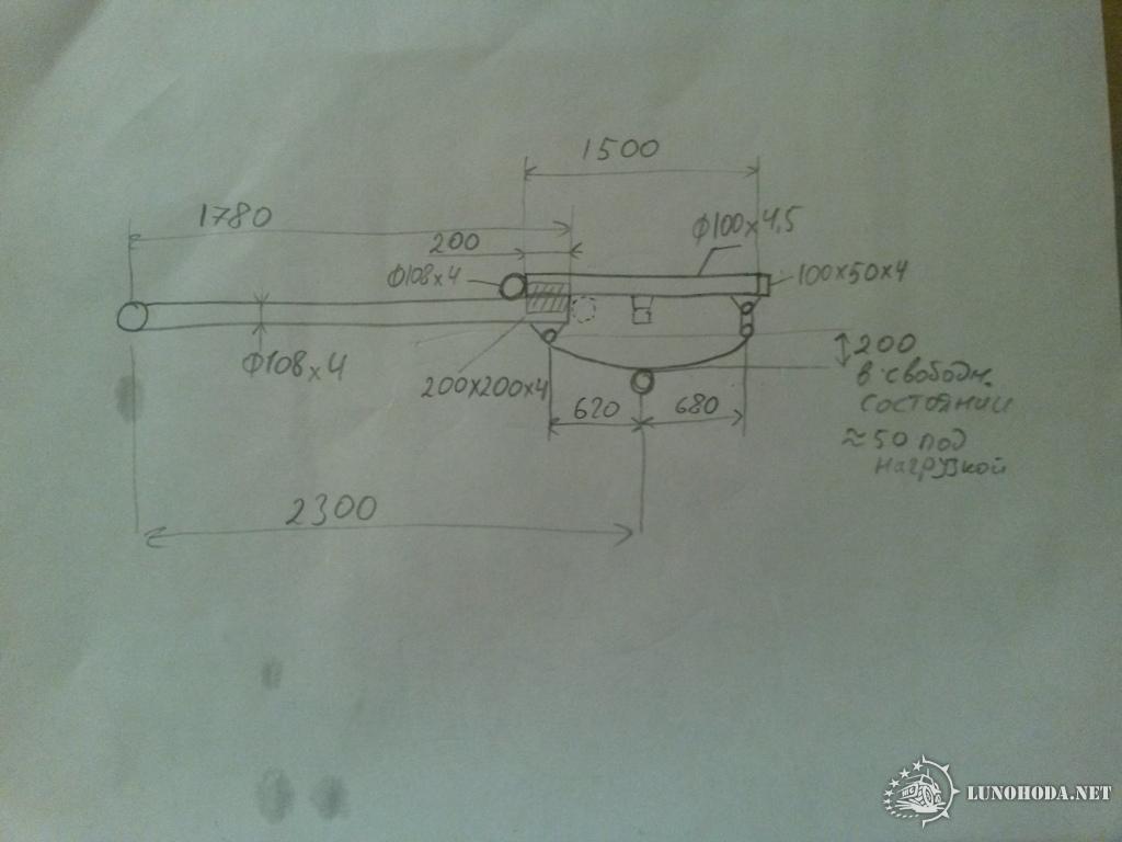

Мысли вслух

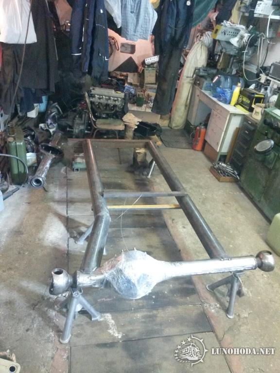

Уух и мощную вы трубу берете для рамы!
Я больше 2мм стенки вааще не применяю.
Ну куда, одна вот такая труба, что ниже на картинке весит с твоими стенкамми 35кг!!!!Всю раму во столько мона уложить.
Две боковинки уже 70кг!!!
Вся за сотню наверно улетит. Уж легче тады уаза взять.
Но я ни-ни
не спорю с вашим гуру.
Делайте как считаете сами.
А просто мысли вслух.
Можно и так сварить.
Маненько потяжелей чем просто выгнуть, но в гаражных условиях исполнение будет точней.
Не забываем торцы труб заглушки вваривать.
И что бы не промахнуться с серьгами (не положить их) перевернуть раму и нагрузить мостом рессоры.
Боковые косынки в месте соединения труб лучше параллелограммом.
Типа таково. ну с двух сторон тока ессно.
Если захочешь увеличить расстояние между мостом и рамой, Серьги мона удлинить.
Пришел товарищ и в 4 руки таки выставили переднюю часть. Длина аппендикса получилась 530мм.
