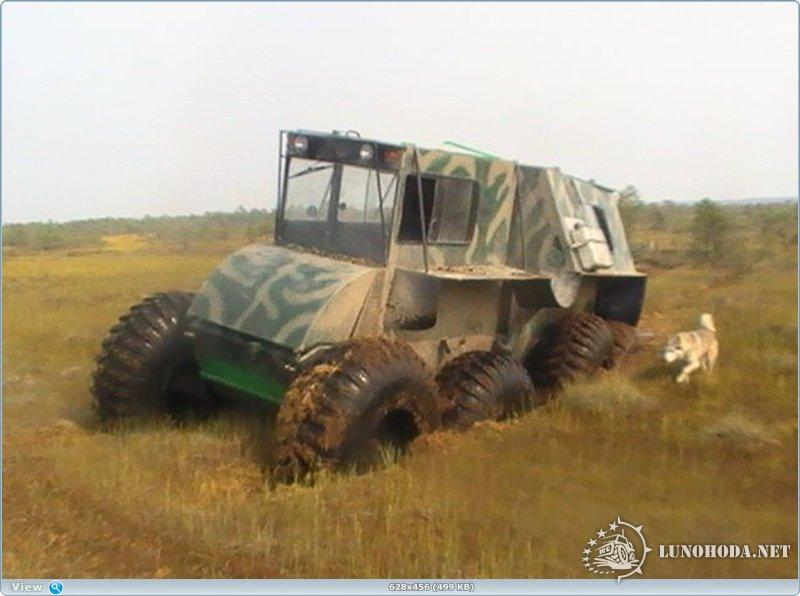

На фоне выложенных фото давайте обсудим не столь редкий вариант опасного положения вездехода на границы сред.
Оставим пока сдутые колеса а рассмотрим конкретно вариант нахождения машины одним бортом на твердой среде( лед, край обрыва,...) а вторым на воде в состояние отсутствия дна.
Вот тут кажется не много вездеходов, которые обеспечат безопасность.
Если вообще есть, АГ не считаем, по моим наблюдение он может нырнуть без переворота( я прав?)
Кто может уверенно сказать что его машина не кувырнется с края льда при провале одним бортом полностью например?

Автоном34 писал(а):А по поводу этих, что скажите?
По фото не понятно, едет Тром или нет. Вполне возможно, что водитель остановился, сделал фото и поехал дальше.
Фото с ДИФом выдернуто из описания ситуации. Дело было в Костромской области на прокладке трасс внедорожной гонки. Я пытался проехать над глубокой ямой, за которой был подъем, но вездеход соскользнул одной стороной, немного наклонившись вбок. Попытка двигаться дальше приводила к картине, которую вы видите. Все время ситуация была под полным контролем. Съезжая в яму я представлял, чем все может закончиться. Вообще-то это ближе к спорту, чем к простому движению по бездорожью. Рядом была дорога, но я ставил точку на другом берегу речки среди поваленных деревьев. Можно было сходить туда пешком с баллончиком краски и навигатором, но мне было проще подъехать на вездеходе.
Выехал сам без помощи лебедки.
