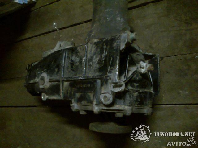

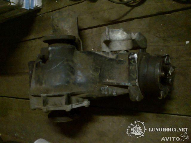

doka
Сообщения: 707
Имя: Олег
Откуда: г.Старая русса
Сообщение doka »
Вот редуктор от Ауди алроуд http://www.avito.ru/moskva/zapchasti_i_ ... _212520404
Mutumbo
Сообщения: 413
Зарегистрирован: 05 май 2014, 07:45
Откуда: Сургут
Сообщение Mutumbo »
ну да типа такого только на этом блокировки не вижу
