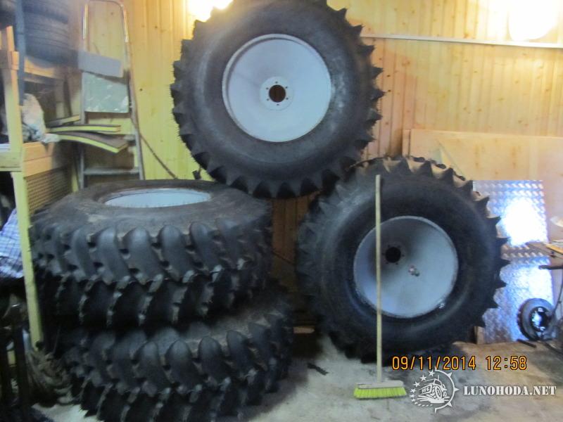

4 колеса собрал :)

РоманЮК
Отличные колесики . отдельное спасибо за швабру на фото . она даёт масштаб для понимания истинного размера колес
mishanya68 писал(а):она даёт масштаб для понимания истинного размера колес
Фигня 8P
Миша, они в живую выглядят совсем иначе чем на фотографиях.
Скажу, что фотографии не передают их технической годности Пневматического колеса, как это есть в живом виде.
Шина реально хороша :roll:
