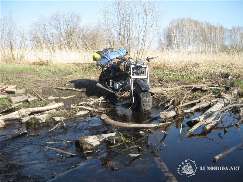

Если вы про это фотоTRV писал(а):Добрый день. отмечусь в теме. Пару слов.
судя по фото там где катался -закопался васьюган на квадре проехать можно- но не далеко и желательно не одному
То квадр тут не пройдет. Внизу течет маленькая река, и кроме этой травы нет ни чего. Это узнал только когда застрял )))
И не закапывался, просто провалился.

Усилие то да, выдержат, только как разматывать? Если смотреть на фото выше, то кажется не очень удобно. Да и мотор должен иметь передачу назад. Расскажи как вылез?Ntl8484 писал(а):Тогда удобней использовать заднюю ступицу. подшипники в ней 205, могут выдержать очень большие нагрузки. Не сопоставимые с усилием лебедки.
- Сообщения: 601
- Зарегистрирован: 13 мар 2012, 05:05
- Откуда: Новосибирск
Включил 1 передачу, зафиксировал газ чуть выше холостого хода (удобно, когда ручка газа не возвращается сама в исходное положение!) Мотоцикл сам выезжает, необходимо подталкивать и двигаться за ним.Сложнее идти за ним, проваливаешься по колено.

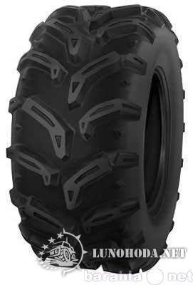

Про эту резину говорили?
Если да то по виду жестковатая для веса мотоцикла. Цельная елочка хуже сменается. Лучше шашечки или прерывающаяся елка типа такой
Понравилась и эта резина
Васюганы катаются.
Васюганы катаются.

Спорить не буду,вам видней,какая резина больше подходит.Болотная ведьма расщитана на вес квадра,и сней бейсик имеет совсем другую проходимость,нежели на штатных покрышках.Вы умолчали про эксплуатацию Васюгана.Являюсь потенциальным закзчиком,поэтому хотелось бы знать правду о надёжности узлов Васюгана,чтоможет выйти из строя или уже вышло и т. д.
