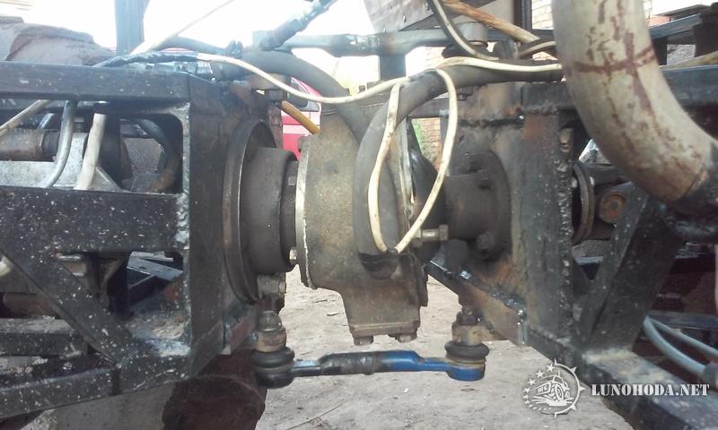

Всем привет,давно не заходил сюда все времени небыло.после тестирования вездехода можно сказать в щедящем режиме" вылезла"куча недостатков такой конструкции вездехода:1руль на месте повернуть можно,но этого очень надо захотеть.2 нагрузка на кулак очень большая(переломка переломилась самостоятельно на две части.Но отступать уже поздно поэтому были поставлены в помощь кулаку УАЗ две обрезанные пружины от девятки под средний мост и на узел перелома поставлены четыре наконечьника,чтобы снять немного нагрузку с кулака.

Сипа писал(а):Всем привет,давно не заходил сюда все времени небыло.после тестирования вездехода можно сказать в щедящем режиме" вылезла"куча недостатков такой конструкции вездехода:1руль на месте повернуть можно,но этого очень надо захотеть.2 нагрузка на кулак очень большая(переломка переломилась самостоятельно на две части.Но отступать уже поздно поэтому были поставлены в помощь кулаку УАЗ две обрезанные пружины от девятки под средний мост и на узел перелома поставлены четыре наконечьника,чтобы снять немного нагрузку с кулака.
Ntl8484 об этом выше говорил. двухосная переломка складывается при повороте как бы равномерно, а при такой схеме получается что задняя секция остается на месте, а переднюю относительно задней приходится поворачивать. тут только гидравлика в помощь...

Гидравлика конечно хорошо,но что-то не хотелось бы остаться совсем без руля в случаи кокой либо поломки гидравлики.так хоть туго крутить но доехать можно.

Сипа писал(а):Гидравлика конечно хорошо,но что-то не хотелось бы остаться совсем без руля в случаи кокой либо поломки гидравлики.так хоть туго крутить но доехать можно.
ну во-первых почему гидравлика обязательно должна выйти из строя, ну а во-вторых не обязательно использовать гидрообъемное рулевое, а достаточно использовать просто гидроусиление рулевого (по схеме с золотником как на ГАЗ-66 например)

Сипа писал(а):на узел перелома поставлены четыре наконечьника,чтобы снять немного нагрузку с кулака.
Не могу понять, как это будет работать при повороте рам относительно продольной оси %)

обрезать задний мост как это не печально.
ИМХО при повороте эти 4 наконечника клинят всю систему... Разве только скрестят две рамы относительно друг друга, ведь при повороте эти точки сближаются...
Наконечники поставлены по центру перелома полурам,поэтому центр оси при повороте остаеться на месте,как то так.на управляемлсти не как ни отразилось не заккусывает,при повороте скручиваеться тоже нормально.

У вас при повороте полурам тяга с наконечниками старается повернуть рамы по продольной оси , так как при прямолинейном движении они находятся на одной оси вместе с центром поворота полурам и расстояние наибольшее между наконечниками , а при повороте полурам расстояние между ними должно сокращаться , но этого не происходит и рамы пытаются повернутся по продольной оси .Неправильно както .

Почему центр рамы должен куда-то смещаться.я прежде чем поставить наконечники мерял растояни в прямом положении рамы и сложенном состоянии,разница получилась в два мм,и то я из-за того что я не очень точно приварил крепления под гаконечники.
