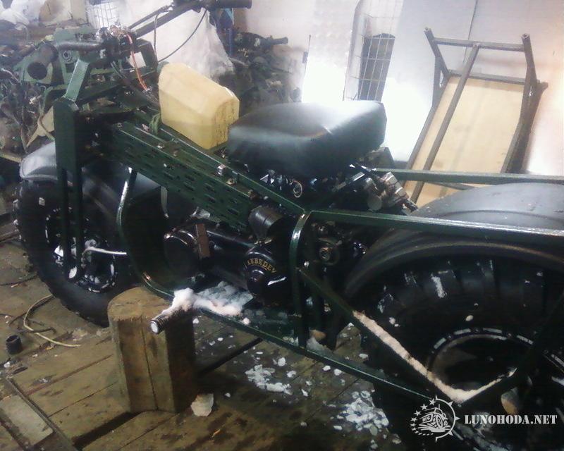

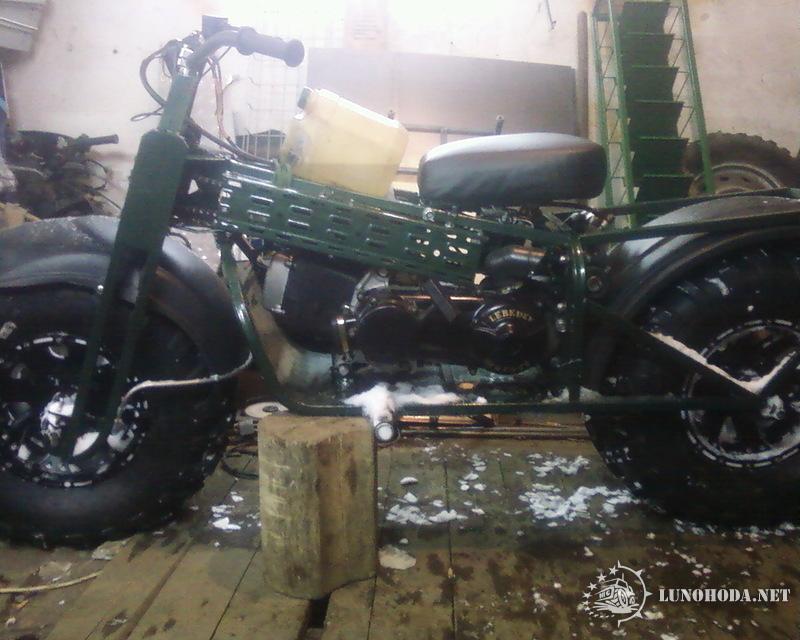

Вчера с 10 до 12 вечера покатался, бензы сжег около литра, чуть больше. Не осталось ни одного сугроба где бы не было моего следа :crazy: . Фары не хватает. Видео нет, не нашлось сочуствующих, готовых поснимать ночью. 8P . Вариатор по сугробам "рулит" :roll: . Повторил трюк с заездом на вертикальную стену.
Алексей Ка
Сообщения: 919
Сообщение Алексей Ка »
Копай
Как движок , передаточные ? - всё нравится ?
Кузнец Влад
Сообщения: 1657
Сообщение Кузнец Влад »
Копай
Какой вес получился ?
Мне кажется этот более компактный :oops:
Какая база ?
Алексей Ка
Сообщения: 919
За счёт больших колёс более сбитый и пропорциональный получился , но всё говорит за то что он не маленький !!! :)
Копай
Сообщения: 988
Имя: 89160840594
Сообщение Копай »
Длина примерно 2050мм. База 1350мм....на более коротком мне кажется будет не комфортно ездить по крутым склонам. По весу - потяжелее чем первый Леший...около 100кг. По передаточному - попал в точку....максималку не замерял. Хороший тяговитый мотор. С воздушным, фильтром, карбом и зажиганием разобрался.

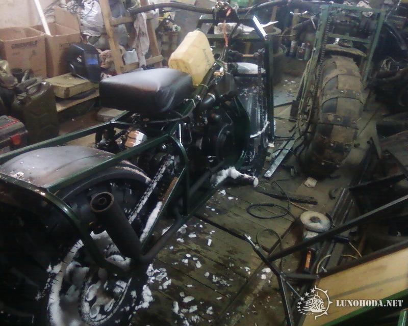

Копай
Сообщения: 988
Имя: 89160840594
Сообщение Копай »
еще пара фоток...с др.ракурса
Почему-то возникает желание поставить крышечку на глушитель как на Кировце (К700) 8P
