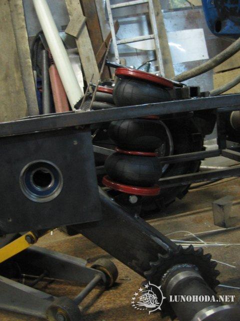

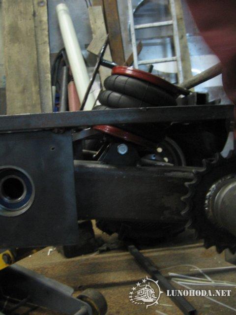

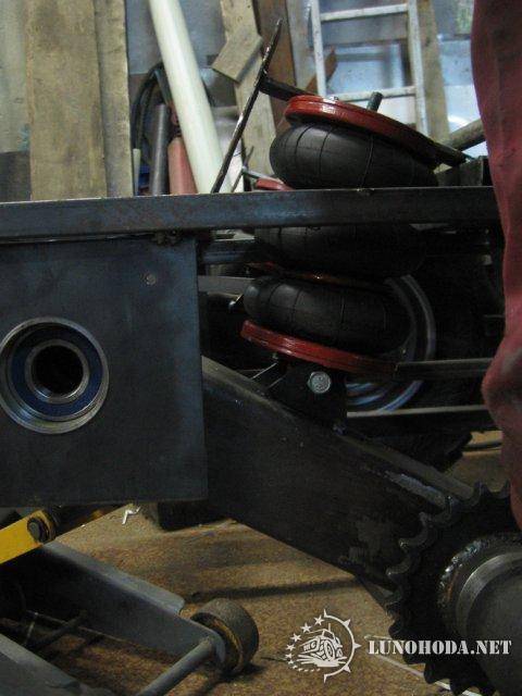

ЧТо то не хочется воздух терять постоянно и шипеть как зил 130.
Если на редукторах собрать то наверно получится.
Фотки работы тяги выравнивания нижнего брикета
мин
средний уровень
максимальный.
осталось немного верхний подправить и готово.
Сообщения: 18701
Самоделкин ПТЗ писал(а): Одно из решений перекоса нижнего брекета.
можно поставить маленькую тягу с с наконечниками. (по типу как рулевая тяга) такие идут на коробки передач импортных грузовиков.
